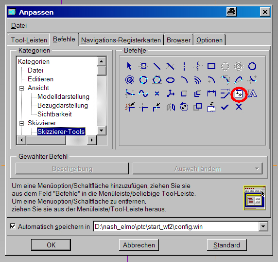

was du meinst sind Bedingungen, Beziehungen (so d21=2xd32) sind was gänzlich anderes. Das nur so am Rande, du hast es ja noch richtig beschrieben.
Geh im Menü Skizze auf Bedingung def..., jetzt erscheint ein Fenster wo du die entsprechende Bedingung auswählen kannst. Zur Auswahl stehen neun Stück. Die Buttons sind eigentlich selbsterklärend. Bei Problemen mit der Phantasie einfach mal mit der Maus drüberfahren und die Mitteilungszeile beobachten (da steht was es ist).
Es gibt natürlich auch einen Button. Der sieht aus wie auf dem Bild markiert. Falls er sich nicht in deine Skizziererumgebung befindet kannst du ihn hinzufügen:
Erstelle eine Skizze (nicht innerhalb eines KEs, sondern mit Einfügen-Modellbezug-Skizze). Wenn du im Skizziermodus bist wähle Tools-Bildschirm anpassen. Jetzt such dir den Button (siehe Bild) und zieh ihn per Drag&Drop in die Leiste mit den Skizzierwerkzeugen.
Ich bin jetzt mal von WF2 ausgegangen. Das dürfte aber für alle WF-Versionen ähnlich/gleich sein (naja, WF4 ist schon etwas anders).
