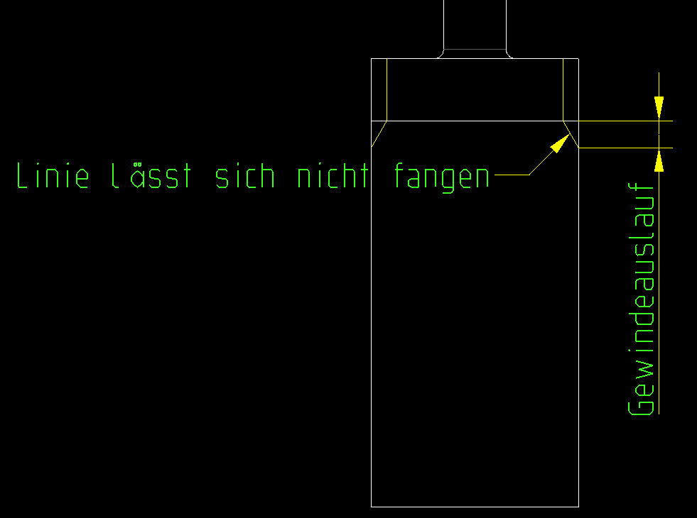

ich hab hier eine Zeichnung mit Normgewindeauslauf und soll diesen bemaßen mit "max1.5" oder so. Nur lässt sich leider diese Linie nicht fangen. Ich könnte zwar zur Not noch eine 2D Linie "malen" und die bemaßen, aber da bin ich kein Freund von. Hat jemand von euch noch eine Idee?

Wie wär's mit Fläche erzeugen und Gewinde darauf referenzieren?

Die Gewindetiefe selbst möchte ich eigentlich schon mit eine Werteingabe steuern. Ich hab mir das zwar auch schon überlegt, den Gewindeauslauf selbst noch mit einer Fläche anzumodellieren, aber was ist wenn sich mal das Gewinde ändert? Da sich der Gewindeauslauf je nach Steigung ändert und zwar mit einem Abstandsmaß und leider nicht mit einem konstanten Winkel, hab ich da etwas Bauchweh, was unsere weniger geübteren Kollegen angeht. Entweder wird gelöscht oder ignoriert und dann gibts auf der Zeichnung erst mal falsche Maße. Ich könnte noch ein udf basteln und entsprechend die Maße verknüpfen, aber das wird mir dann doch ein bissl aufwendig für vielleicht 2% der Kollegen, die das extra bemaßt haben wollen.
Ich hab eigentlich eher gehofft, daß es eine config Einstellung gibt, die mich die Maße des Auslaufes sehen lassen. Aber wenn nicht werden wir wohl eher auf die einfache Textvariante gehen. Da kann sich nacherher auch keiner rausreden, "ich hab nicht gewusst wie ich das Maß ändern kann"
