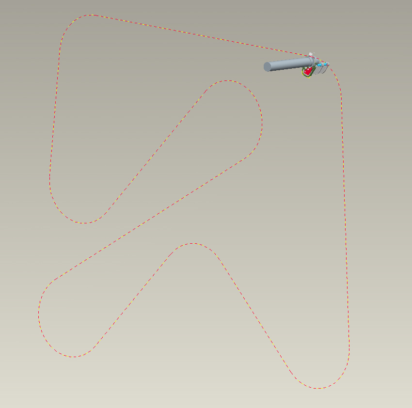

ich habe folgendes Problem. Ich möchte eine Baugruppe so einbauen, dass ich sie mit "Eingesetzte Komponente ziehen" entlang eines Kurvenzuges verschieben kann (Siehe Bild). Ich habe versucht als Bedingung, einen Punkt auf die Kurve zu setzen. Dies funktioniert auch wunderbar nur leider kann ich nur einen Abschnitt meiner gesamten Kurve auswählen, so dass ich also nur auf einem Teilabschnitt verschieben kann und nicht auf dem gesamten Kurvenzug.
Kennt einer von Euch Experten hier ein Lösung?
Vielen Dank im voraus.

Hallo Druzil,
erzeuge einen angenäherten Kurvenzug aus allen Segmenten. Das erzeugt Dir einen einsegmentigen Spline.
cbernuth

Hallo Cbernuth,
danke für die schnelle Antwort, doch wie erzeuge ich so einen angenäherten Kurvenzug?

Hallo Druzil,
alle Segmente als Kette selektieren (SHIFT), Copy+Paste, Du landest in der Kurvenzug Definition, Kurventyp von Exakt auf Angenähert umstellen...

Ich stelle mich wahrscheinlich ein wenig blöd an aber ich bekomme das nicht hin. Ich habe die Kurve als Skizze erstellt. Muß ich da anders vorgehen? Als skizzierte Kurve kann ich einzelne Segmente nicht wählen.

Wenn die Kurve nur aus einer Skizze besteht, kannst Du auch die ganze Skizze wählen (Selektionsfilter auf Geometrie), dann Copy+Paste.
Ansonsten (wenn Du Ketten aus verschiedenen Elementen haben möchtest) den Selektionsfilter auf Geometrie umstellen, dann das erste Segment auswählen (mit rechts durchklickern), dann bei gedrückter SHIFT Taste die anderen Segmente eins nach dem anderen hinzufügen.

Super, hat geklappt.

vielleicht hilft Dir dabei das Tool Mechanismus. Das riecht nach einem Problem, welches ich vor längerer Zeit einmal gehabt habe. Ich mußte ein ähnliches Gebilde auf einer Kurve entlangziehen, um Kollisionen zu untersuchen. Falls das generelle Problem ähnlich gelagert ist: mit Mechanismus kannst Du Deine Baugruppe auf Kurven automatisch bewegen lassen und zusätzlich Analysen zum Bewegungsablauf durchführen (z.B. Spurkurven ) erzeugen!

Da stimme ich dreas70 vollkommen zu. Ich würde das Problem
mit Führungskurven in dem Modul Mechanismus lösen.(Ist in WF3 sogar beim Einbauen wählbar)
Geht viel einfacher (vorausgesetzt sind natürlich basics von MDX=Mechnaism Design Extension).
Generell empfehle ich jedem dessen Baugruppen Bewegungen enthalten , mit MDX zu arbeiten.
