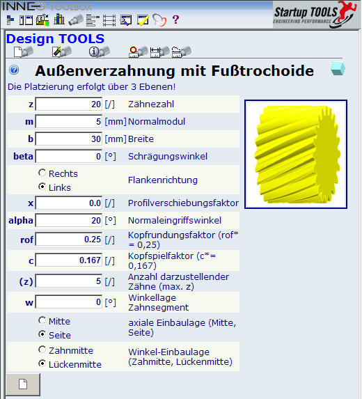

Allerdibgs habe ich ein Problem beim Zusammenbau meines Getriebes.
Es ist mir nicht gelungen, die Zahnräder so einzubauen bzw. zu referenzieren, das diese
auch zusammen passen. Ich möchte, das die Zahnräder auch wirklich "ineinander greifen".
Es fehlt zwar nicht viel... sieht aber unschön aus.

IMHO hat der Prof. hierfür eine "Zahnverschiebung" vorgesehen. Hier kann man z.B. einstellen, dass das Zahnrad "mit der Lücke" anfängt.
Einfach mal im Browser danach suchenen - ich kanns Dir nicht genau sagen, weil ich derzeit noch die 2007er-Version der SUT habe und da die Design-Tools noch nicht drin sind.

Pro_Blem hat recht.
Es gibt in der Eingabemaske den Schalter "Zahnmitte / Lückenmitte", der diese Winkeleinbaulage regelt.
Beim Einbau definiert die 2. gewählte Einbaureferenz (Ebene) die Lage von Lückenmitte bzw. Zahnmitte.
Das funktioniert übrigens auch bei Schrägverzahnung, wobei hier immer die 1. gewählte Einbaureferens (Stirnschnitt) als Bezug für die Lücken- bzw. Zahnmittendefinition verwendet wird.
Den richtigen Achsabstand der Zahnräder zueinander müssen Sie selber realisieren, da dieses auf Bauguppenebene bzw. in einem Skelett erfolgen muss.

Die Einstellung habe ich schon gesehen... nur das Ergebnis habe ich nicht verstanden.
Erst jetzt sehe ich, das sich diese Einstellung auf die Zahnradmitte bezieht und
unabhängig von der axialen Einbaulage (seite, mitte) ist.
Ein Problem wäre somit gelöst. Aber was mache ich, wenn ich ein goßes Zahnrad
und 2 kleinere habe? Das Referenzieren des kleinen passend zum großen wäre somit kein
problem mehr da diese in einer Ebene (horizontal) liegen. Das zweite kleinere Zahnrad
soll aber auch zu dem großen Zahnrad passen, liegt jedoch nicht in der gleichen Ebene
(weder horizontal noch vertikal).
Muss ich nun den Winkel entsprechend berechnen,Ebenen unter dem gewünschte
Winkel anlegen und das Zahnrad so referenzieren oder gibt es auch eine andere
Möglichkeit?

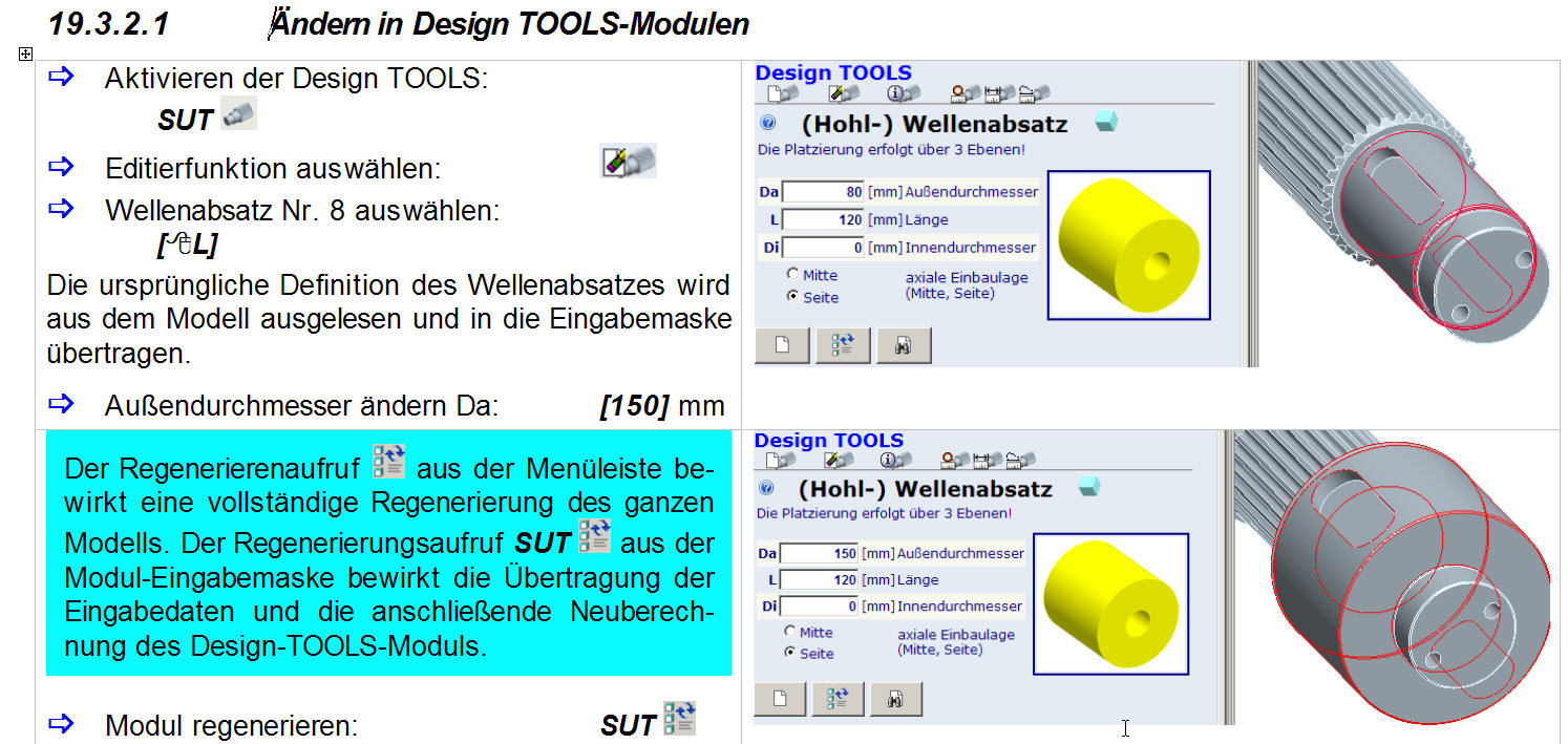

Ist es möglich vorhandene Zahnräder (erstellt mit DT) nachträglich zu editieren?

So,
oder den Versatzwinkel unter "w Winkellage Zahnsegment" eintragen,
oder den Versatwinkel durch Oberflächenpunkte am Teilkreis referenzieren,
oder ....
Original erstellt von mischu08:
... Ist es möglich vorhandene Zahnräder (erstellt mit DT) nachträglich zu editieren?...
Ja, alle Daten sind zu 100% editierbar.
* Editier-Funktion aus DT-Menü anwählen
* Modul anpicken: Die Daten werden in die Maske übernommen.
* Daten ändern
* Daten zurückschreiben
(siehe Bild)
Da die DesignTOOLS-Modelle im Grundsatz ganz normale UDFs sind, können die Gruppen bei Bedarf auch aufgelöst und vollständig geändert werden. Nur verliert man dann die Anbindung zur Eingabemaske.

Ja, die aktuelle 4. Auflage meines Buches "3D-CAD mit Pro/Engineer-Wildfire" enthält eine vollständige Dokumentation der DesignTOOLS einschließlich der Anleitung zur Definition und Integration eigener Modelle in die DT-Oberfläche.
Als Beispiel habe ich im Anhang einen kleinen Buch-Ausschnitt bezgl. der Editierfunktion beigefügt.
