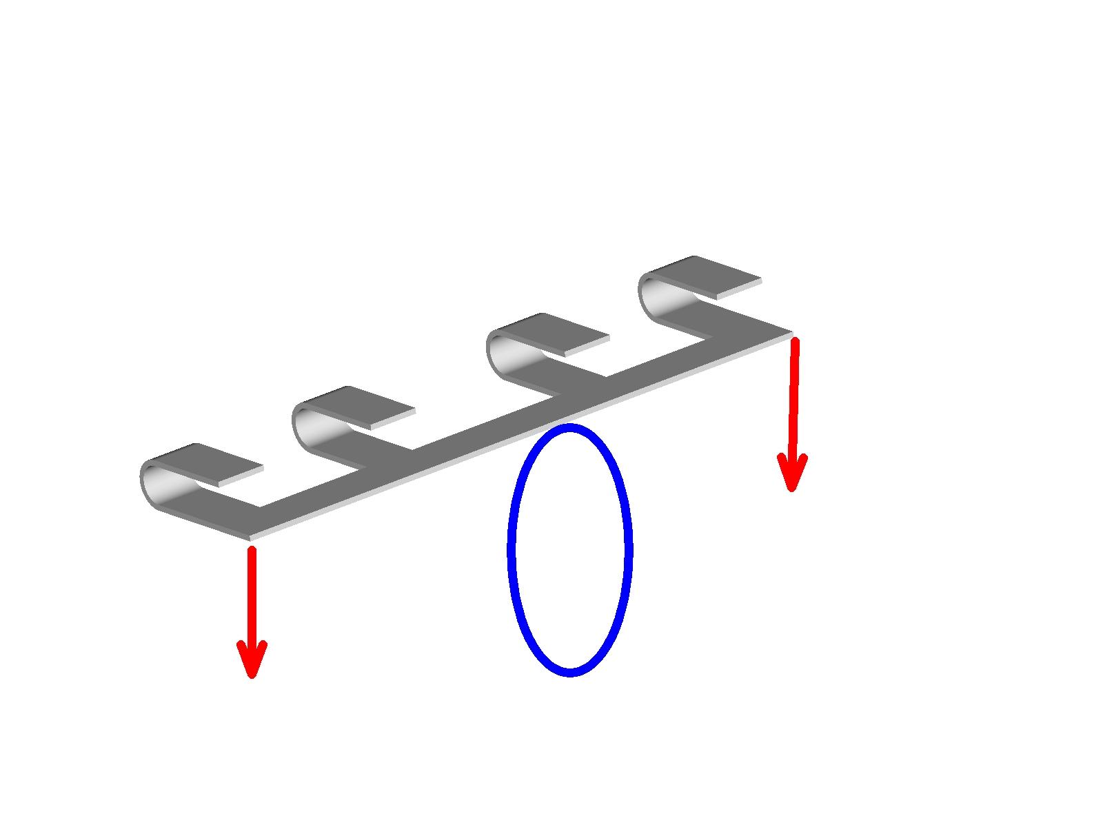

Ich habe das Problem, eine gebogene Lasche als Ring zu biegen. Bin kein Profi in Pro/Sheetmetall, kenne mich aber ansonsten im ProE ganz gut aus. Die Datei habe ich angefügt.
Danke schon mal für die Hilfe.

Wie soll denn das Teil nach dem Biegen aussehen? Wie im Bild?

Ich habe eine Grafik angefügt, aus der hervorgeht, wie gebogen werden soll.

Das Problem:
Das Blech mit den gebogenen Laschen soll einfach zu einem vollständigen Ring gebogen/gerollt werden.
Auf dem Bild biegung.jpg ist ein blauer Kreis dargestellt. Das Blech mit den gebogenen Laschen soll um den Kreis herum gelegt werden. Die vier gebogenen Laschen wären danach gleichmäßig auf dem Umfang verteilt.

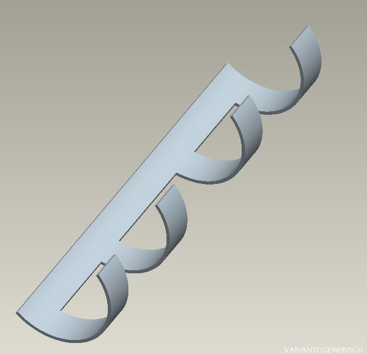

Original erstellt von Ikarus:
Das Problem:
Soweit verständlich. Geht z.b. mit Steuerkurvenbiegung. Siehe Anhang.

Original erstellt von Robi wan Kinobi:
Genau! So habe ich mir das vorgestellt.
Wie geht die Steuerkurvenbiegung? Kannst Du mir bitte das PRT zur Verfügung stellen.
Ich nehme mal an, dass das nicht mehr abwickelbar ist.

erstellt am: 01. Feb. 2008 15:29    Editieren oder löschen Sie diesen Beitrag!  <-- editieren / zitieren -->   Antwort mit Zitat in Fett Antwort mit kursivem Zitat    Unities abgeben: 1 Unity (wenig hilfreich, aber dennoch)2 Unities3 Unities4 Unities5 Unities6 Unities7 Unities8 Unities9 Unities10 Unities Nur für Ikarus 10 Unities + Antwort hilfreich
ring.prt.txt
habe dir mal einen Ring mit 3 Laschen gebogen. Die Geometrie kommt komplett aus Sheetmetal und lässt sich demetsprechend auch abwickeln.
Vorgehensweise:
Flache Lasche mit der Grundform erstellt
Die 3 Ohren angebogen
Rollbiegung mit Übergängen erstellt - erste Skizze auf die Körperkante, die Skizzen für die 3 Übergänge dann auf die Ohren referenziert
Das Teil solltest du so modifizieren können, wie du es benötigst. (Aus txt mach prt)
