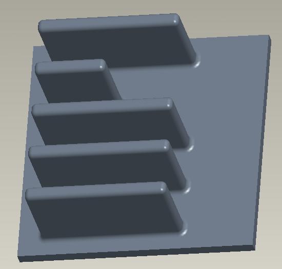

Das Problem:
Ein paar Konstruktionselemente erzeugt (Extrude, Draft, Round, Round), gruppiert, weil zusammengehörig und anschließend gemustert (Referenzmuster). Bis dahin kein Problem.
Später: Konstruktionsänderung, Regenerieren und das Muster geht in die Fehlerbehandlung. Die geometrische Lösung des Fehlers ist aus konstruktiven Gründen nicht für das gesamte Muster relevant, also #group; #unpattern als Fehlerbehandlung, anschließend läuft er natürlich wieder in den Fehler, jetzt in der Gruppe, die patzt #modify, #regenerate , und alles sollte paletti sein - weit gefehlt.
Der Bug, den ich auch als Call bei PTC moniert hatte, ist der, dass ALLE ursprünglich im Muster natürlich gleichen Maße beim Ändern mitgeändert wurden, als würde man die Änderung am noch bestehenden Muster ausführen. Übrigens unabhängig vom Fehlermodus. Das ändern eines Maßes eines ehemaligen Gruppenmusters führt in der WF2 zum Verhalten, als würde das Muster noch bestehen.
Jetzt die neue Erkenntnis:
Wenn ich anstelle von RMB; #Edit ein Feature der nicht mehr gemusterten Gruppe umdefiniere, in die Skizze gehe und dort das Maß ändere, tritt der Bug nicht auf, die Änderung bleibt auf dieses Feature beschränkt.
Keine Erkenntnis habe ich allerdings zu der Logik, die der Programmierer sich da ausgedacht hat  . Schließlich war der Weg über das Gruppenmuster und seine spätere Auflösung der Turbo schlechthin für ähnliche sich oft wiederholende Geometrie.

gruppenmuster.zip
Anbei ein kleines Beispiel mit 4 aufeinanderfolgenden Ständen:
1. gruppenmuster1.prt - Erstellung mit Muster
2. gruppenmuster2.prt - Muster der Gruppe aufgelöst
3. gruppenmuster3.prt - Eine (!) Lamelle in der Länge geändert und regeneriert
4. gruppenmuster4.prt - Die selbe Lamelle durch Maßänderung im Sketcher geändert
Wenn das kein Bug ist ...

Kurz zum Abgleich, das ich das richtig verstanden habe. Du musterst die Rippe als Gruppe und möchtest dann das Muster auflösen um verschieden lange Rippen zu haben.
Dann würde ich um die Rippen mit einer anderen Länge zu verändern so vorgehen. Die Gruppe der zu verändernden Rippe auswählen und Editieren. Dann das Maß für die Länge auswählen und rechte Maustaste im Kontextmenü den Befehl Bem unabhängig machen. Dann die Rippe oder Rippen auswählen, an denen ich das machen möchte. Damit ist dieses Maß unabhängig von der ursprünglichen Skizze und dann das Maß ändern, nur die ausgewählte Rippe(n) ändern sich.
Funktioniert mit Deinem Modell unter WF3 ganz gut, siehe Bild. Wäre auch kein Bug sondern Absicht des Programmierers, wie gesagt, wenn ich es richtig verstanden habe.

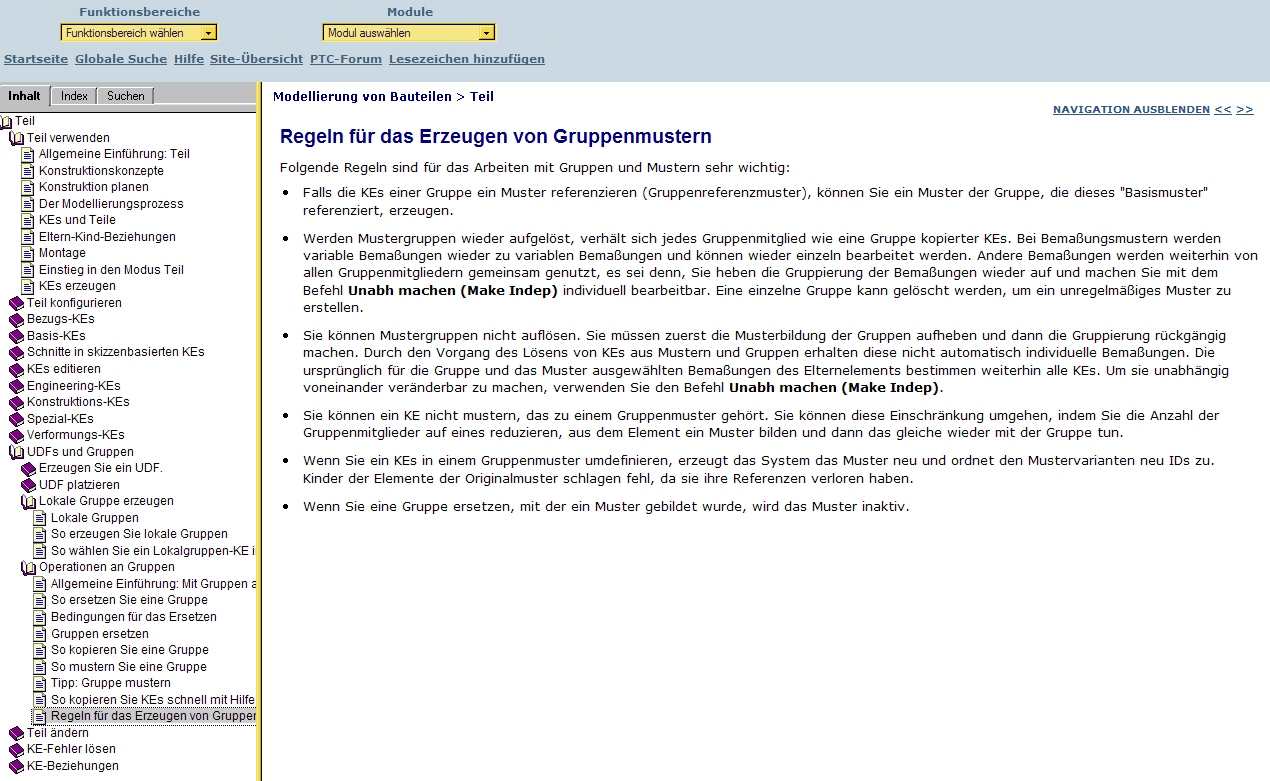

    Erst mal vielen Dank für die 3 Bestätigungen, vor allem an Alois.
    Es sieht also so aus, als wenn die aufgelösten Muster in abhängige Kopien abgelegt werden. Zwar nicht schön, aber notfalls hinzunehmen, besser wäre mindestens eine Abfrage, ob die Kopie abhängig oder unabhängig sein soll. Wer hat nicht schon in früheren Versionen im Fehlermodus über abhängige Kopien geschimpft?
    Dass dann allerdings beim Ändern im Skizzierer nicht einmal der sonst übliche Hinweis aufkommt, ob die Skizze unabhängig werden soll, ist ein echtes Versäumnis, denn das, was wir hier herausgefunden haben, ist mal wieder ein Beispiel für nicht durchgängige Software.
    Auch der Hilfetext verrät nur lückenhaft, was da geschieht und wann ein Maß wieder variabel ist und wann es abhängig bleibt, wird völlig offen gelassen.
