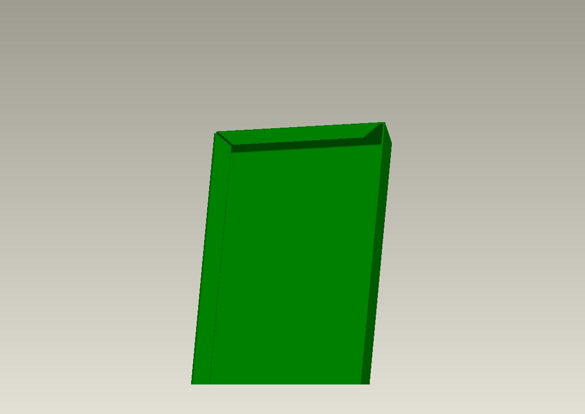

Hallo, oder beser Mahlzeit..
An die Blechspezis:
Ich habe folgendes- wahrscheinlich banales Problem: In einem Blechteil sollen an schon hochgebogenen Laschen Trapezförmige Laschen angefügt werden. Ich habe- wie im Anhang zu sehen- dies über 2Varianten versucht. In der 1. werden die hochgezogenen Laschen über "Flanschlasche" erzeugt- birgt den Vorteil dass alle auf einmal und zudem noch richtig sauber! extrudiert werden. Problem hierbei ist, dass PROE dann beim Ansetzen der Trapezförmigen Lasche ein kleines Stück am Ende wegläßt- es entsteht also ein ungebogener "Zibacks".
Ziehe ich die Grundlaschen einzeln über "Flache Lasche" hoch und setz daran die Trapezlaschen macht er die sauber, nur der Spalt zwischen ihnen ist zu groß! Beim Ansetzten einer verlängerten Lasche macht er die parallel zur Ausgangsfläche- also entsteht wieder ein unerwünschter Haken..
nun zu eingentlichen Frage: Kann mir jemand die richtige- saubere Vorgehensweise darlegen wo auch definierte Spalten möglich sind? Wie löst ihr das??

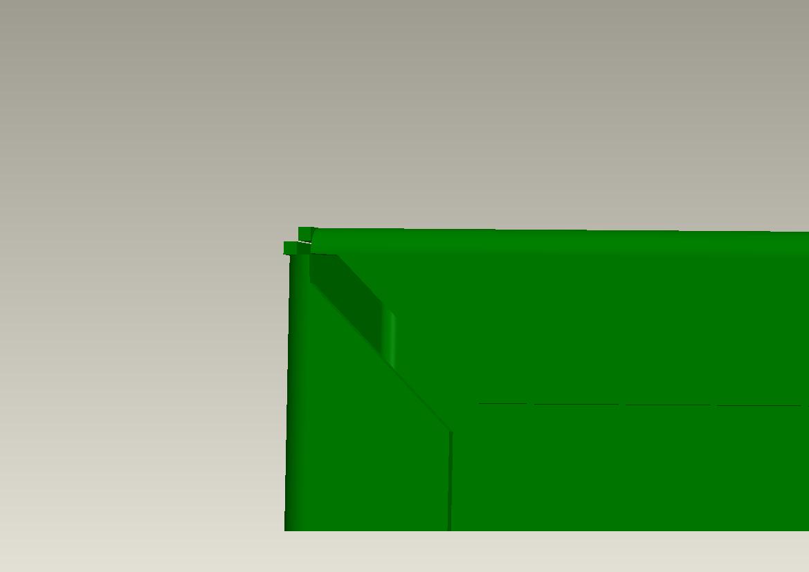

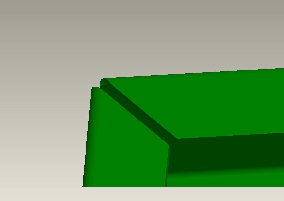

Aber gerne doch- blech_li_3 und_3-2 gehören zu der Variante wo jede Lasche schön für sich gemacht wird- find aber der Spalt von fast 3mm bei 2mm Blechstörke eher ungünstig zum schweißen ;-))
Bild blech_li_31 ist die Variante bei der ich die Laschen mit einmal hochgezogen hab, aber der "Rest" bei einer neuen Lasche stehen bleibt..
Danke..

hallo kirschbaum,
der trick ist ganz einfach.
du löscht alles, außer dein erstes flaches ke.
dann wählst du die drei kanten, an denen du die laschen ansetzen möchtest. jetzt gehst du auf #einfügen #blechlasche #flansch und editierst über #profil (im dashboard) #skizze (im dialogfeld) deine gewünschte skizze inkusive deiner trapezlasche.
fertig.
ggf. kann man nun noch über entlastung (etc) im dashboard  anpassungen durchführen.
