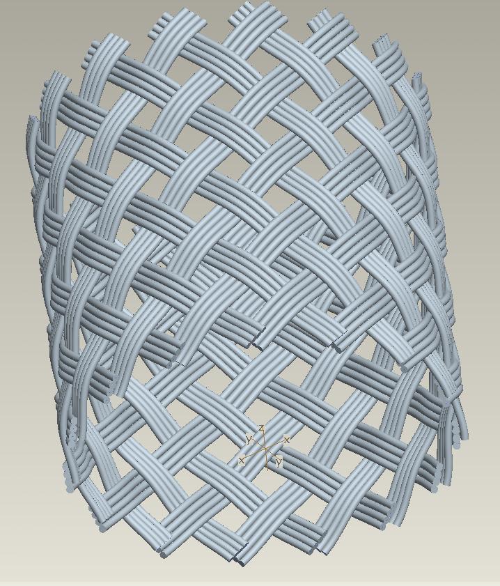

ich habe folgendes Problem. Ich bekomme die Durchdringungen zweier Gegenläufiger Helix nicht heraus. Es findet immer eine Überschneidung statt. Ich möchte mit einer Gleichung arbeiten. Dazu habe ich es schon mit sin-Fkt. bei der einen und cos-Fkt bei der anderen probiert doch es hat nicht funktioniert.
Meine Fkt.:
r=2+(0,5*sin(t*50*360))
theta=10*t*360
z=6*t
Hat jemand einen Vorschlag wie sich die Elemente nicht berühren und miteinander verflochten werden können? Ich benutze die Wf Studentenversion. Danke.

Meine gegenläufige Spirale lautet:
r=-(2+(0,5*cos(t*50*360)))
theta=-10*t*360
z=6*t
Ich bekomme es nicht hin, wenn ich die Werte der Amplitude oder der Frequenz verändere.

Du "verneinst" doppelt. Du hast sowohl beim Radius wie auch beim Winkel das Vorzeichen geändert. Probier mal folgendes:
1)
r=-(2+(0.5*cos(t*50*360)))
theta=-10*t*360
z=6*t
2)
r=2+(0.5*cos(t*50*360))
theta=-10*t*360
z=6*t
Habe gerade zwei Kurven damit erstellt und einen variablen Schnitt saran gezogen. Es existieren keine Überschneidungen.

Danke, aber nun existiert keine Verflechtung. Die Drähte sollen schon überlappen, bzw. unterlappen, sich aber nicht durchdringen(d.h. miteinander verschmelzen) habe mich wohl missverständlich ausgedrückt. Sorry.

Recht haste. Die sind nur ineinander gelegt.
Eventuell muss man auch noch in der Höhe was machen.
1)
theta=-10*t*360
z=6*t+0.5*sin(t*50*360)
2)
theta=-10*t*360
Das gibt ein richtiges (mehr oder weniger schönes  ) Geflecht. Du musst noch etwas mit den Koeffizienten vor und im Sinus spielen, bis es dir gefällt. Aber das wird darstellungsseitig immer aufwendiger. Ich würde mir gut überlegen, ob ich das wirklich so ausführlich brauche.

Das war eine ziemliche Friemellei, aber nach einigen Parameterveränderungen funktioniert es.
Frohes Fest und Danke!
