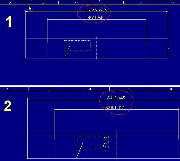

ich bemühe mich zur Zeit darum für ein Modell, dass ich in einem Drawing anzeigen möchte, auf eine vernünftige Weise die Toleranzen der Durchmesser darzustellen. Hierzu habe ich einmal ein kleines Bild angezeigt. Bild 1 zeigt wie es zur Zeit aussieht und Bild 2 wie es aussehen sollte, wenn der Außendurchmesser beispielsweise 415 cm beträgt.
Vielleicht hat jemand von euch eine Idee.
Vielen Dank für eure Hilfe.

Was ist exakt dein Problem; Ich sehe nämlich keinen Unterschied

Naja das Problem liegt darin begründet, dass wenn ich zum Beispiel einen Durchmesser von z.B 300 cm über meine JLink application angebe, er diesen zwar verwendet, aber leider ohne Berücksichtigung der Toleranzen von z.B. -10... +5 cm. Versuche ich das nun manuell zu bestimmen indem ich z.B mit Grenzwerten arbeite, dann kommt leider nur dieser Murks raus, den du im Bild 1 sehen kannst. Mir gehts also darum, Durchmesser mit ihrem erlaubten Wertebereich anzuzeigen ohne das mir das Programm diese Kommawerte einfügt, indem es falsche Toleranzvorgaben nutzt).

Wo stammen diese nicht gewünschten Toleranzangaben her ? Aus einer Toleranztabelle?
-->Toleranztabelle anpassen
Alternative: Toleranzen über Jlink zuweisen

Solele,
also wie ich jetzt herausgefunden habe, handelt es sich um Werte aus den Toleranztabellen. Nun hat man mir gesagt, dass man einfach nur eine Toleranzdatei erstellen bräuchte und diese in den jeweiligen Ordner verschieben müssse... Aber wie lässt sich dieser denn über JLInk referenzieren?

Ich kenne mich mit jLink nicht aus, aber ich vermute, dass es ähnlich wie weblink funktioniert.
Aus weblink heraus oder über Beziehungen gibt es keine Möglichkeit, die Zuweisung von Toleranztabellenzuordnungen zu ändern (Beispiel: bis d=50mm H7 ab d=50mm M7).
Man kann nur den Wert einer Toleranz unabhängig von der verwendeten Tabelle ändern. (Beispiel: 50 +0,2 zu 50 +0,3). Das hat dann aber nichts mehr mit der Toleranztabelle zu tun.
Mit einer Toleranztabelle können nur abhängig von einer Steuergröße (z.B. Durchmesser) entsprechende Toleranzwerte gesetzt werden. Das typische Beispiel sind die Allgemeintoleranzen, die als Toleranztabelle vorliegen und den Toleranzwert über den Maßwert steuern.

Wäre es da nicht vielelicht möglich eine eigene Toleranztabelle zu schreiben und auf diese über JLink zuzugreifen, indem man einen bestimmten Pfad setzt? Irgendwoher muss ja die Anwendung schließlich auch wissen, dass es die Tabelle aus Ordner X beziehen soll.

Eine eigene Toleranztabelle zu erstellen ist nicht das Problem.
Beispiele finden sich genug in \proewildfire2\tol_tables\iso.
Die Schwierigkeit dürfte der weblink- oder jlink-gesteuerte Wechsel von einer Tolerantabelle auf eine andere sein.
Nach meiner Kenntnis geht das bisher nur aus Pro/E über #Editieren #Einstellungen #TolerEinst #TolerTabelle #Aufrufen, aber eben nicht über weblink.

Ordne doch deinem Ausgangsteil die gewünschte Toleranztabelle zu und dann ist alles in Ordnung
oder arbeite ohne Toleranztabelle und Du schreibst aus jlink jedesmal die gewünschten Toleranzabmasse (ich denke das müsste gehen)
