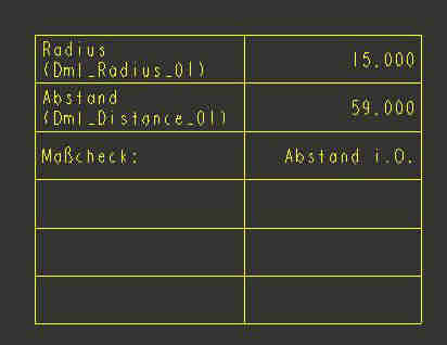

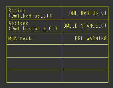

Ich erzeuge eine Tabelle, in der ich in der linken Spalte entweder einen Abfragetext oder eine eindeutige Beschreibung des Parameters (=Mass )reinschreibe und in der rechten den Parameter mit "¶meter", so dass der Parameterwert in die Zellnotiz übernommen wird.
Als Zuckerl kann ich auch Konstruktionsbedingungen mit Beziehungen erzeugen und auch Hinweis- und Warntexte ausgeben. Wie im Beispiel mal den Abstand auf 14 ändern und siehe Warntext in der Tabelle...
1. Layout
2. Bild der Tabelle, Werte sichtbar
3. Bild der Tabelle, Parameter sichtbar
Um den Wert zu ändern einfach einen Doppelklick auf die Tabellenzelle. Der Abfragetext in der Statuszeile hat sich zwar nicht geändert, der ist immer noch spärlich, aber je nach dem was ich in die Tabelle als Erklärung schreibe ist klar, was ich ändere. Dann noch #Editieren #Regenrieren und fertig.
Um wahlweise die Parameternamen oder den Wert zu sehen, mit #Info #Bemaßung umschalten hin und her switchen.

Vielen Dank für die nette und ausführliche Erklärung.
Doch weis ich schon wie man ein Layout erstellt und benutzt.
Mir geht es ja um die Änderung des Eingabetextes.
Beispiel:
In meiner Tabelle steht:
"Optimierung durchführen ?" und als Parameter ein YES / NO Parameter.
Und ich hätte gerne das bei Aktivierung per Doppelklick vor der Eingabemöglichkeit im Mitteilungfenster (unten) zum
Bsp.: " Geben Sie bitte YES oder NO ein? " steht.
Quasi noch als zusätzliche Erklärung was zutun ist.
Klar könnte ich das auch in die Tabelle mit schreiben, aber vielleicht gehts ja auch anders.
Gruß Hoehni1983
