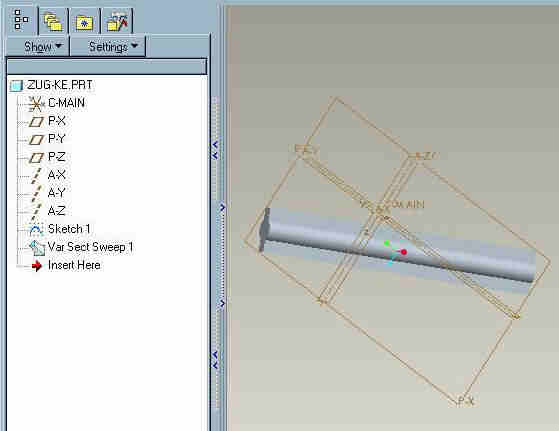

In WF2 zieht man KEs so in die Länge:
1. #Einfügen #Bezüge #Skizze und jetzt die "gerade" Kurve skizzieren
2. die gerade erzeugte Kurve anklicken
3. #Einfügen #Zug-KE auf das Skizziersymbol klicken und den Querschnitt des KEs skizzieren
4. Fertig
Ergebnis siehe Bild. Entgegen dem "alten" ProE, wo man tatsächlich Kurve und Querschnitt in einem Aufwasch erzeugte, muss man hier tatsächlich 2 KEs erzeugen. Die Kurve und den Zugkörper. Halte ich persönlich sogar für einen Vorteil, da der Zugkörper so ganz leicht auf eine andere Kurve umreferenziert oder auf andere Kurve kopiert werden kann.
