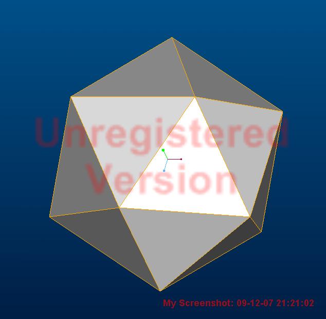

erstellt am: 12. Sep. 2007 21:09    Editieren oder löschen Sie diesen Beitrag!  <-- editieren / zitieren -->   Antwort mit Zitat in Fett Antwort mit kursivem Zitat    Unities abgeben: 1 Unity (wenig hilfreich, aber dennoch)2 Unities3 Unities4 Unities5 Unities6 Unities7 Unities8 Unities9 Unities10 Unities Nur für superjuli 10 Unities + Antwort hilfreich
ikosaeder.prt.txt
ich habe mal auf die schnelle eine Lösung konstruiert. Vielleicht hilft dir das weiter. Leider weiß ich nicht welche Version du hast ( siehe Anmerkung des Vorredners). Ich habe WF3 benutzt.
und einen schönen abend noch

erstellt am: 12. Sep. 2007 21:23    Editieren oder löschen Sie diesen Beitrag!  <-- editieren / zitieren -->   Antwort mit Zitat in Fett Antwort mit kursivem Zitat    Unities abgeben: 1 Unity (wenig hilfreich, aber dennoch)2 Unities3 Unities4 Unities5 Unities6 Unities7 Unities8 Unities9 Unities10 Unities Nur für superjuli 10 Unities + Antwort hilfreich
ich vergaß ein Bild, falls die Datei nicht gelesen werden kann. So sieht das Ergebnis aus. Wenn weitere Info gewünscht sind, dann bitte melden.

erstellt am: 12. Sep. 2007 23:20    Editieren oder löschen Sie diesen Beitrag!  <-- editieren / zitieren -->   Antwort mit Zitat in Fett Antwort mit kursivem Zitat    Unities abgeben: 1 Unity (wenig hilfreich, aber dennoch)2 Unities3 Unities4 Unities5 Unities6 Unities7 Unities8 Unities9 Unities10 Unities Nur für superjuli 10 Unities + Antwort hilfreich
und damit kann man dann schöne Bälle erzeugen

erstellt am: 13. Sep. 2007 07:51    Editieren oder löschen Sie diesen Beitrag!  <-- editieren / zitieren -->   Antwort mit Zitat in Fett Antwort mit kursivem Zitat    Unities abgeben: 1 Unity (wenig hilfreich, aber dennoch)2 Unities3 Unities4 Unities5 Unities6 Unities7 Unities8 Unities9 Unities10 Unities Nur für superjuli 10 Unities + Antwort hilfreich
Moin Computerspace,
sieht ja schon recht ordentlich aus. Genauso hatte ich das auch gemeint. Bin mal gespannt, ob das noch jemand auf andere Art und Weise löst.

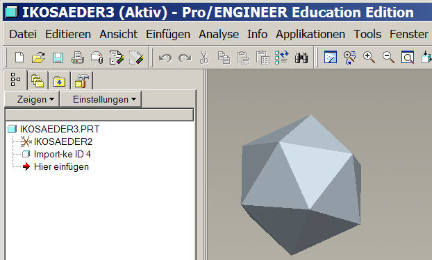

Hallo zusammen!
Entschuldigt, habe erst jetzt wieder an den Rechner gefunden. Nein, es ist schon wichtig, dass ich so einen Ikosaeder hinkriege.
Ja, sorry, hatte es vergessen, mein System: Pro E Wildfire 2.0 Student Edition.
Also, ich konnte eure Ikosaeder leider nicht öffnen, da ich ja nur WF2 habe. Könntet ihr mir die mal so geben, dass ich die öffnen kann? Geht ja auch als IGES oder so.
Das mit den Kurven hab ich irgendwie nicht hinbekommen. In erster Linie brauchte ich nur ein Drahtmodell eines Ikosaeders, das habe ich mir in nerviger Arbeit aus Dreiecken zusammengesetzt.
Als nächstes brauche ich jedoch einen vollen Ikosaeder. Also ich wär über ein WF2 Modell sehr erfreut.  Oder erklärt mir doch bitte wie ich genau vorgehen soll, um so einen Ikosaeder zu bauen.
Vielen Dank und Gruß

Original erstellt von superjuli:
......Könntet ihr mir die mal so geben, dass ich die öffnen kann? Geht ja auch als IGES oder so.....
Kann ich leider nicht, wir haben hier nur kommerzielle WF3-Versionen im Einsatz. Reichen wir doch die Frage mal an unseren Professor weiter. Hin und wieder haben die Unis solche Lizenzen, mit denen man das konvertieren kann.
(Hier geht es ja nicht um Kohle, oder?)
Ach so, spiegeln oder sonstige Modellbaummanipulationen (Filter o.ä.) gelten auch nicht.

Hi!
Wie, Du kannst keine IGES ausgeben? Nee, hier gehts nicht um Kohle! Aber ich kann mir meiner Studiversion eigentlich die komerziellen Dinger öffnen, nur nicht umgekehrt.
