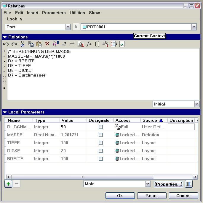

da mir ja keiner richtig helfen konnte, präzisiere ich mal mein Problem.
Und zwar will ich einem Parameter als <source> "layout" geben.
Nur weis ich nicht wie ich das einstellen kann, oder wie man richtig vorgehen muss.
Die vorhandenen Layout-Parameter waren schon vorgegeben im Beispiel.
Gruß Hoehni1983

Gerne verweise ich auf den Hinweis von JPietsch bzgl. einer Schulung.
Bis dahin dürfte Dir das Stichwort "deklarieren" weiter helfen.

Original erstellt von hoehni1983:
Das nächste Mal bitte nicht jedesmal einen neuen Beitrag erstellen, sondern den vorhandenen Beitrag weiterführen!
In meiner WiFi2-Online-Hilfe gibt es folgenden Abschnitt:
[Pro/E-Installationsordner]\ProEWildfire2\html\german\proe\aax\about_declaring_layouts.htm
Ist das was Du suchst?
