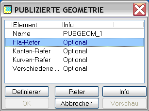

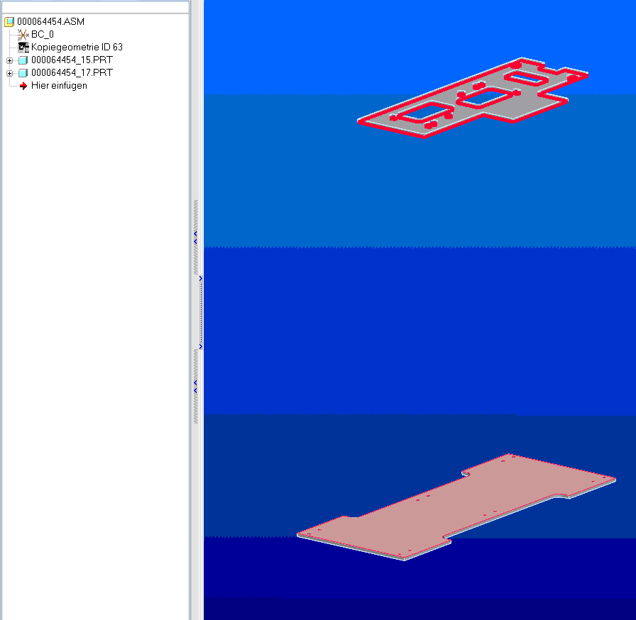

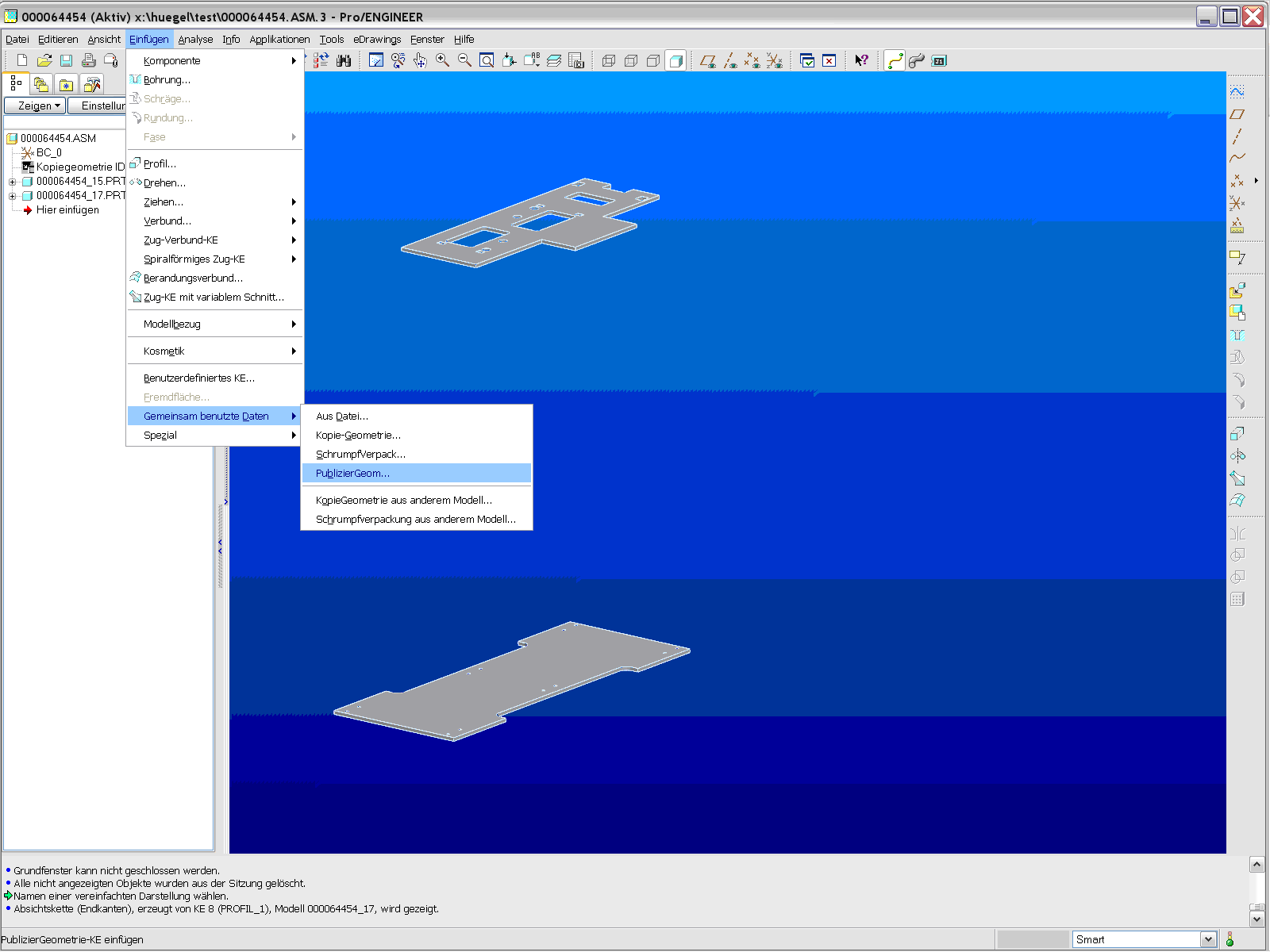

erstellt am: 29. Aug. 2007 11:51    Editieren oder löschen Sie diesen Beitrag!  <-- editieren / zitieren -->   Antwort mit Zitat in Fett Antwort mit kursivem Zitat    Unities abgeben: 1 Unity (wenig hilfreich, aber dennoch)2 Unities3 Unities4 Unities5 Unities6 Unities7 Unities8 Unities9 Unities10 Unities
so, anbei die bilder!
ja klar kann ich das PubGeo machen, ABER ich kann die Flächen nicht anwählen

erstellt am: 29. Aug. 2007 12:14    Editieren oder löschen Sie diesen Beitrag!  <-- editieren / zitieren -->   Antwort mit Zitat in Fett Antwort mit kursivem Zitat    Unities abgeben: 1 Unity (wenig hilfreich, aber dennoch)2 Unities3 Unities4 Unities5 Unities6 Unities7 Unities8 Unities9 Unities10 Unities
danke, ich denke du hast mich verstanden, ja is blöd zu erklären ich weis, hab versucht alle flächen gleich zu PubGeo zu packen aber geht nich
das heißt also, von jedem Teil, wenns also 4 Wände wären, 4 KopierGeometrien, daraus aus den 4 eine PubGeo und diese dann wieder in meine zu erzeugende Wand. SUBBBAAA aufwendiger gehts ja nimmer

erstellt am: 29. Aug. 2007 13:41    Editieren oder löschen Sie diesen Beitrag!  <-- editieren / zitieren -->   Antwort mit Zitat in Fett Antwort mit kursivem Zitat    Unities abgeben: 1 Unity (wenig hilfreich, aber dennoch)2 Unities3 Unities4 Unities5 Unities6 Unities7 Unities8 Unities9 Unities10 Unities Nur für Moe2007 10 Unities + Antwort hilfreich
der Referenzfluss dürfte aber ziemlich gewagt sein.
Ich ging oben davon aus, dass die Flächen im Skelett sind und von da aus an alles, was es braucht publiziert werden. So macht man das nun mal.
