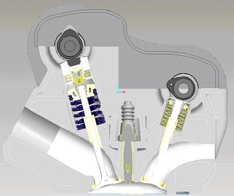

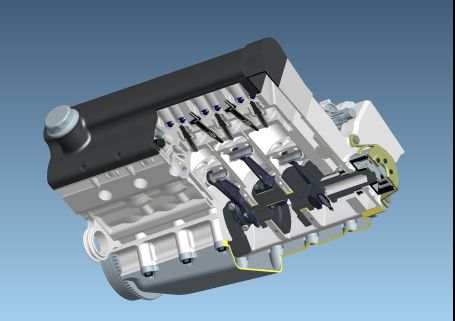

Heya.
ich bitte hier nur um eure Meinung bei meinen V10 Verbrennungsmotor. bin nämlich gerade dabei einen neuen Motor zu konstruieren und will in noch feiner als den V10 machen. Danke

wenn ihr mehr Bilder braucht. http://www.htl-hl.ac.at/m/events/ProEWett/ProE.html.
hier habt ihr auch einen erläuternden text

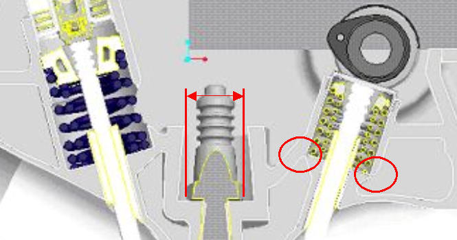

Zunächst einmal ganz herzlichen Glückwunsch zum Preis.
Mit Pro/E umgehen können Sie auf jeden Fall besser als die meisten meiner Studenten (wenn nicht aller).
Dass es sich um eine "Konstruktion" im Sinne eines eindeutig definierten Produktes handelt, wage ich jedoch zu bezweifeln. Es ist wohl eher ein (verdammt guter und weitreichender) Entwurf (wohlgemerkt eines Schülers!). Als Beispiel für Konstruktionsschwachpunkte seien nur die etwas schwachbrüstigen Ventilfederauflagen oder die fehlende Zugänglichkeit für den Einbau der Piezzo-Injektoren (hier kann aber auch der Schnittverlauf täuschen) genannt.
Aber noch einmal: Als CAD-Arbeit (und das war der eigentliche Wettkampf) beeindruckend.
  Wenn Sie dann noch lernen wollen, wie man so etwas richtig konstruiert, dimensioniert und berechnet, empfehle ich ein Maschinenbaustudium.
Alles Gute und weiterhin viel Erfolg!

sehr vielen Dank Herr prof. Wyndorps
Und es stimmt es sind einige Kleinigkeiten bei den Injektoren falsch und andere kleine Fehler im ges. Motor enthalten. fürdie injektoren hatte ich auch fast keine zeit mehr um den Einsendeschluß nicht zu verpassen.
