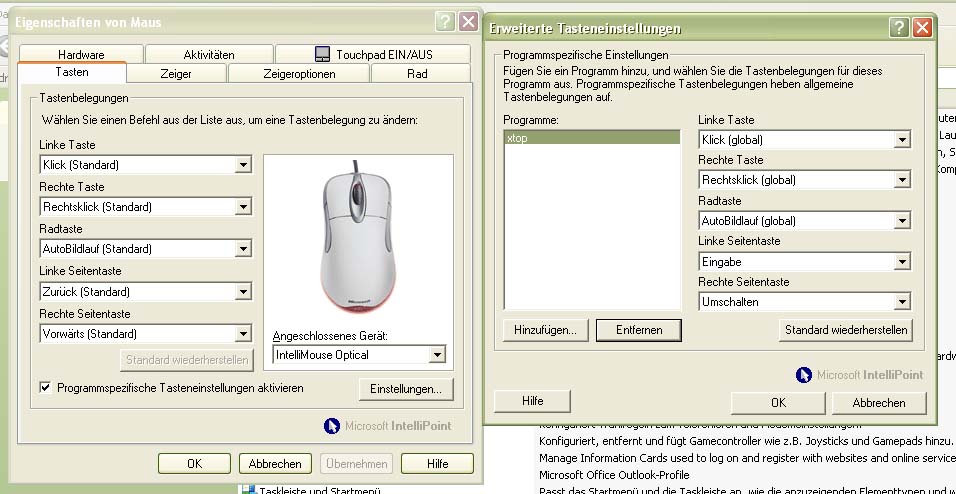

ich habe mir voller Erwartung die IntelliMouse von Microsoft gekauft. Nur kurz zur Erklärung, optische 5- Tasten Maus! Ich hab mir die Maus zugelegt um das (für mich) lästige Shift drücken beim Drehen auf eine der Maustasten zu legen. Das soll der Theorie nach auch ganz einfach über die mitgelieferte SW funktionieren. Soweit so gut...!
Beim Konfigurieren in der Intellipoint SW hab ich dan auch ein extra Profil für ProE angelegt. Dabei ergeben sich 2 Probleme. 1. es gibt nicht die Auswahl der Shift-Taste und 2. Wenn ich im ProE bin werden die vorher konfigurierten Tastenbelegungen nicht angewendet. Statt dessen greifen nur die Einstellungen für Windows!
Hat jmd. eine Lösung für die Probleme? Kann man die Shift-Funktion im ProE auch auf CTRL o. CTRL+ALT umlegen?

Also ich hab auch die Intelli-Mäuse (2x daheim, 1x auf Arbeit) und die laufen mit Treiberversion4 !!

Also bei dir funktioniert es dass die festgelegte Tastenbelegung in ProE ne andere ist als in Windows? Hast du in ProE was eingestellt? Wie hast du das mit der SHIFT Taste gelöst?

Ne, das mit unterschiedliche Belegung ProE/Windows hab ich nicht gebraucht. Aber in der IntelliPoint Version 4 kann man die Shift-Taste auswählen und sonst geht auch alles (bis auf dieses Schei$$ "4D"-Scrollrad ) - Übrigens auch die Kombination mit IntelliType5 (für Tastatur)

Ich hab die Maus, mit dem gewünshten Features, zum laufen bekommen!
Also als erstes hab ich den aktuellen Treiber runtergeschmissen und die Version IntelliPoint 4.12 installiert. Nachdem das geschehen war funktionierte alles wie von selbst und die Befehle wurden nur für das jeweilige Programm übernommen und nicht, wie der neusten Treiberversion, Global (obwohl Haken gesetzt war)! Komisch ist auch warum Microsoft bei den neuen Treibern soviele Befehle weg gelassen hat!
Mein Setup ist nun 4. Taste (ENTER) und 5. Taste (SHIFT).
Achso, ein Fehler den ich auch bei dem mitgeliefertem Treiber gemacht habe war, dass ich nicht den gestarteten Prozess xtop.exe in die erweiterten Einstellungen hin zu gefügt habe sondern die Proe.exe!
Die Einstellungen sind auch im Angehangenem Bild zu sehen. Die Treiberversion 4.12 gibt es bei CHIP.DE!
