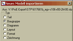

erstellt am: 05. Jul. 2007 15:42    Editieren oder löschen Sie diesen Beitrag!  <-- editieren / zitieren -->   Antwort mit Zitat in Fett Antwort mit kursivem Zitat    Unities abgeben: 1 Unity (wenig hilfreich, aber dennoch)2 Unities3 Unities4 Unities5 Unities6 Unities7 Unities8 Unities9 Unities10 Unities Nur für phoenixgg 10 Unities + Antwort hilfreich
Original erstellt von phoenixgg:
Wie meinst genau?
Datei>Öffnen>.stp-Datei auswählen> kommt das Fenster siehe neben
(Bin mir nur nicht sicher, ob das in der 2001 auch so war, deshalb die Frage...)

erstellt am: 05. Jul. 2007 15:45    Editieren oder löschen Sie diesen Beitrag!  <-- editieren / zitieren -->   Antwort mit Zitat in Fett Antwort mit kursivem Zitat    Unities abgeben: 1 Unity (wenig hilfreich, aber dennoch)2 Unities3 Unities4 Unities5 Unities6 Unities7 Unities8 Unities9 Unities10 Unities
Ich weiß schon was du meinst.
doch wenn ich baugruppe wähle gehts zwar aber
1.) Es fehlt ein teil
2.) kann ich die teile danach einzeln öffnen!
(das will ich nicht, es soll kopiergeschützt sein)

erstellt am: 05. Jul. 2007 15:48    Editieren oder löschen Sie diesen Beitrag!  <-- editieren / zitieren -->   Antwort mit Zitat in Fett Antwort mit kursivem Zitat    Unities abgeben: 1 Unity (wenig hilfreich, aber dennoch)2 Unities3 Unities4 Unities5 Unities6 Unities7 Unities8 Unities9 Unities10 Unities Nur für phoenixgg 10 Unities + Antwort hilfreich
zu 1.) Das sollte nicht sein
zu 2.) Da hast Du wohl Recht - T'schuldigung, daran habe ich nicht gedacht!

Habe gerade mal folgendes probiert:
Baugruppe als igs exportiert und als BG wieder geladen, nochmal als igs exportiert und als PRT laden.
Scheint zu funktionieren.
