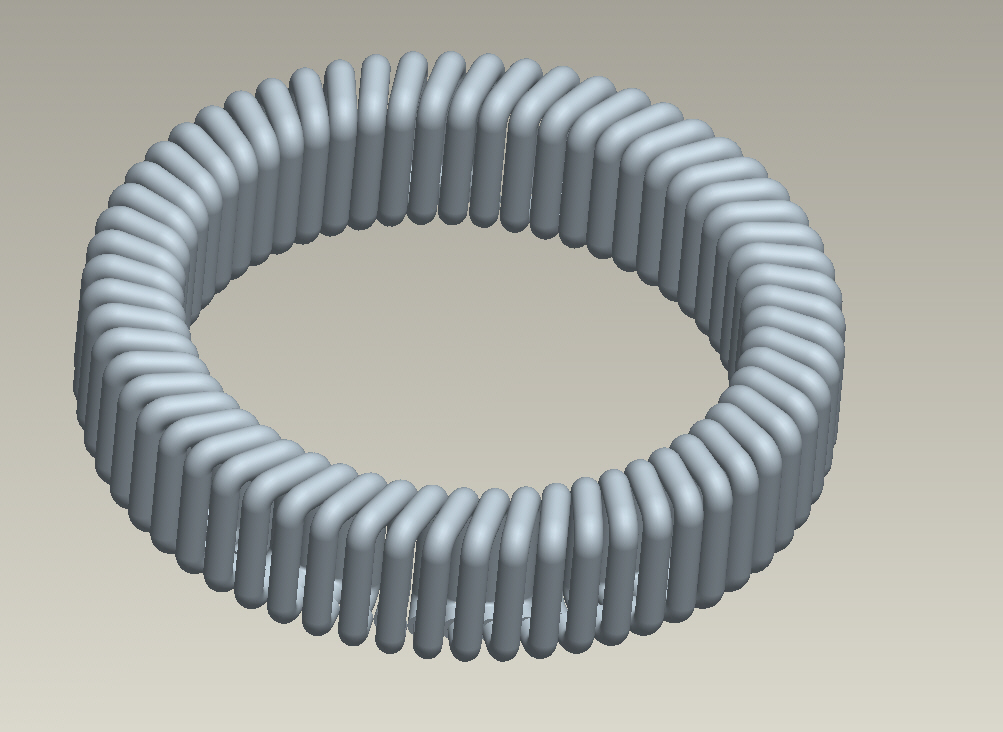

Hallo Kollegen,
habe ein kleines Problem. Will mir eine Ringkernwicklung erstellen wenn möglich als Part.  Im Bild habe ich ein Segment gezeichnet und anschliesend in einer Baugruppe über eine Rotationsachse gemustert.
Hat da jemand eine Idee für eine elegantere Lösung
Grüsse
Swen

Original erstellt von EuroSwen:
Kannst Du auch direkt im Teil machen, dann hast Du nur ein einzubauendes Teil in Deiner Baugruppe.
Und was genau möchtest Du eleganter haben?
Guten Morgen - und falls wir uns nicht mehr sehen - guten Nachmittag, guten Abend und gute Nacht!
(Truman Burbank in "Die Truman-Show") Viele Grüße aus dem Raum Heilbronn, Michael.
erstellt am: 22. Mai. 2007 14:11    Editieren oder löschen Sie diesen Beitrag!  <-- editieren / zitieren -->   Antwort mit Zitat in Fett Antwort mit kursivem Zitat
ringkern.prt.zip
in etwa so?

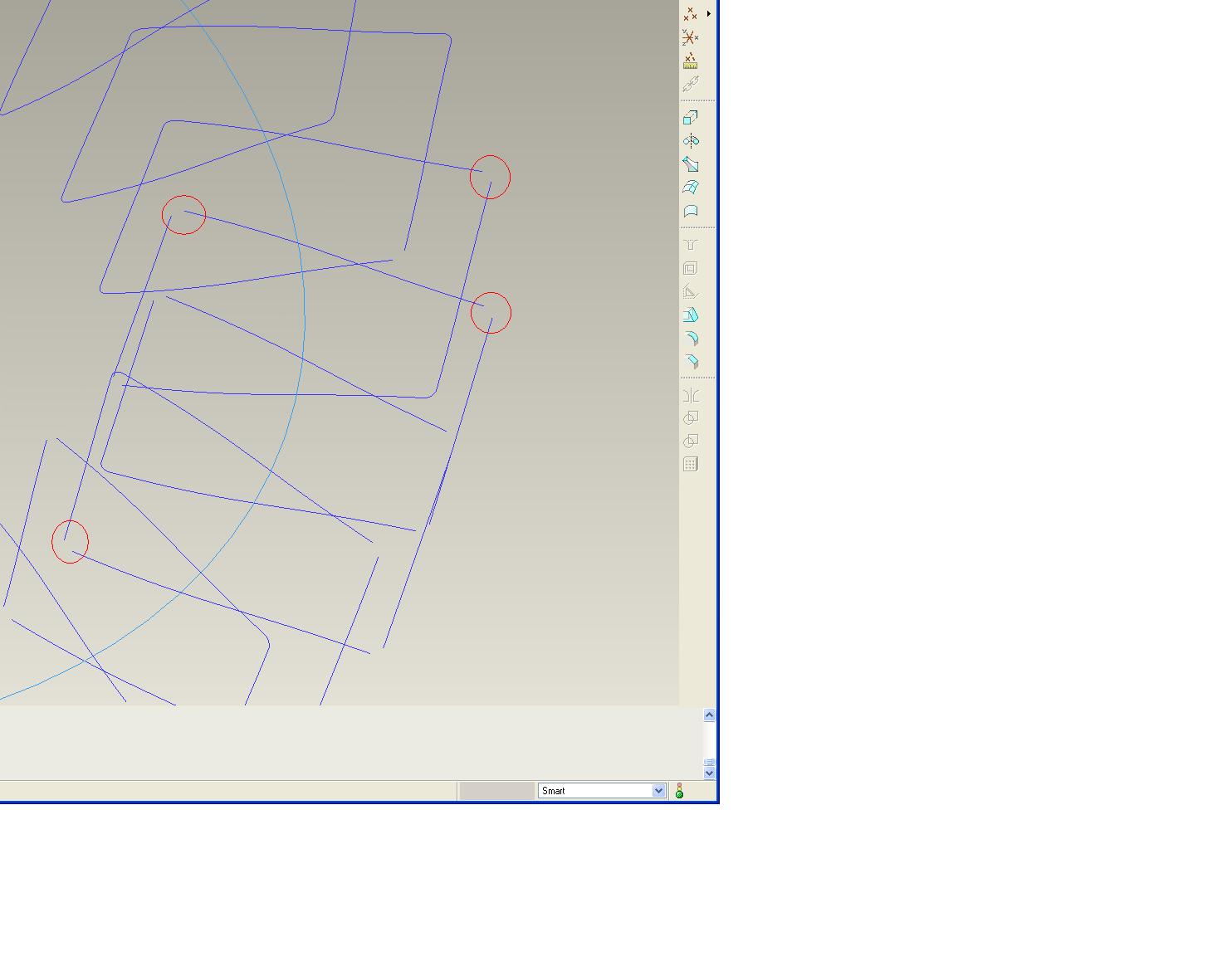

danke für die schnelle Hilfe
@ Peddersen:
Habe WF2 hast du die Datei auch für diese Version
@ Michael 18111968:
Habe nochmal ein Bild angehängt. Beim Mustern habe ich da keine sauberen Übergänge (auf der Unterseite)
Grüsse
Swen

in Kurzform was in der Anleitung von PTC auch zu finden ist (siehe ReinhardN):
-Kreis skizzieren (Achtung: nicht ganz schließen !!!!)
-Rotationsfläche (Fläche 1) aus abgerundetem Rechteck dessen Mitte auf dem Kreis liegt
-Variables Zug-Ke (Fläche!!!) entlang des Kreises
-Skizze für dieses Ke enthält nur eine Linie die durch Länge und Winkel bestimmt wird und mit einem Endpunkt im Ursprung liegt (obiger Kreis)
-in der Skizze eine Beziehung definieren: Winkel der Linie = N*trajpar*360. N ist dann die Anzahl der Windungen der entstehenden Fläche 2
-Fläche1 und Fläche2 auswählen - schneiden
-entlang der so entstandenen Kurve ein Körper mit Zug-Ke erstellen (Kreisquerschnitt)
fertig

@Peddersen: Hab das mal versucht in WF2 zu erstellen. Geht leider nicht vernünftig da beim Schneiden keine geschlossene "Wicklung" entsteht (siehe Bild).
Ne Ahnung woran das liegen kann? Bei den Abmessungen hab ich mich an deine Vorlage gehalten...
Nachtrag: Ich kann 's nicht glauben: in WF3 modelliert ist alles paletti, WF2 rechnet scheinbar nicht gut genug...

Hallo Leute,
habe es auch mal modeliert. Bei weinger Windungen klappts wunderbar.
Wie BergMax schon sagt bei vielen Windungen scheint WF2 das nicht zu können.
