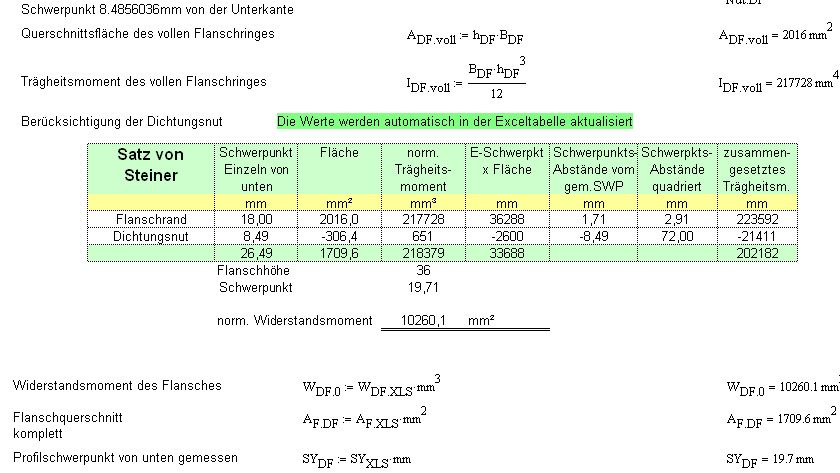

Ommm!
ich verwende Mathcad schon seit min. 10 Jahren und ich möchte nie wieder darauf verzichten. Es ist IMHO viel praktikabler als Excel, obwohl man auch beides verbinden kann, wenns oportun ist.
Das Beispiel ist aus einer AD-S1 Berechnung mit einem Excel-Sheet.
