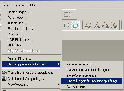

Hallo Gemeinde,
gibt es eine Möglichkeit eine Einbauuntersuchung durchzuführen?
Mein Problem: ich habe ein Gehäuse in das ich eine Welle einbauen muss. Aufgrund der engen Bauraumverhältnisse muß die Welle jedoch dreidimensional gekippt werden, um diese einfädlen zu können.
Zur Untersuchung stelle mir vor in einer Baugrupppe zu dem Gehäuse die Welle einzubauen. Dabei ist es möglich die Welle mit Strg+Alt relativ zur Baugruppe zu bewegen. Was ich jetzt bräuchte ist, das ich die Welle nicht in einen anderen Bauteil schieben kann.
Ich weiß das man im Mechanism z.B. eine Leitkurve definieren und dann den Teil bewegen lassen bzw. einen Kollisionscheck durchführen kann. Das wäre aber ziemlich komliziert jedesmal bei einer Kollision die Leitkurve zu ändern.
Kennt da jemand eine Vorgehensweise womit man soetwas untersuchen kann?

Hallo Piston,
eine aktive Kollisionskontrolle (mit Verschiebestop bei Kolision) gibt es leider erst ab WF3...

hallo, kannst du mal kurz erläutern, wie das denn bei wf3 funktioniert. bei wf2 kann man ja durch das gleichzeitige drücken von strg+alt + linke maustaste das modell stufenlos bewegen. die gleiche funktion geht auch so in wf3. nur wo kann ich das mit der kollisionsprüfung einstellen?
danke und gruss, bpf

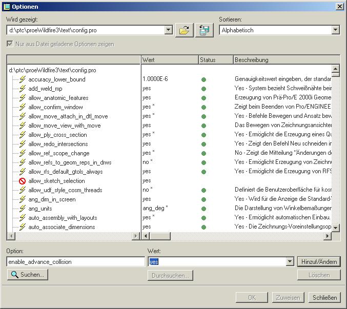

@BPF
Ein bisschen verspätet...
Die Optionen für die Kollisionskontrolle stehen unter Tools (siehe Bilder).
Geht auch mit Strg+Alt - übrigens auch außerhalb des Einbaudialogs bei eingesetzter Komponente...
:cybernuth:
erstellt am: 08. Mai. 2007 14:10    Editieren oder löschen Sie diesen Beitrag!  <-- editieren / zitieren -->   Antwort mit Zitat in Fett Antwort mit kursivem Zitat
bitte beachten:
funktioniert nur bei gesetzter Option!
