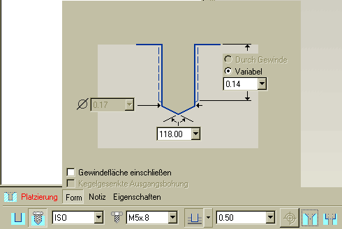

ich versuch mal wieder verzweifelt ein Gewinde zu erstellen.
Habe zwischenzeitlich Startup Tool und komme schon deutlich weiter,als noch am Anfang der Woche.
Allerdings versteh ich eines nicht.
Konkret will ich ein M6 erstellen.
Passt soweit auch,sagt mit Kernloch sind 5mm.Aber ich brauch nur eine Tiefe von 8 mm ins Material und WF3 sagt, daß der Wert größer 12 sein muß, was aber nicht geht, da ich ne Sacklochbohrung will und bei 12 mm ne Durchbohrung hätte
Kann mir jemand einen Ratschlag geben, wie ich es WF3 begreiflich amchen kann, daß ich nur 8mm will?
Außerdem hab ich noch die Buttons für Kegelsenke und Stinrsenke.Daneben ist der Button für Gewindescn
hneiden hinzufügen
Wie kann ich den aktivieren bzw. für was brauch ich den?
Danke schonmal vorab für eure Lösungen

Ich glaube, Dein Pro_Blem ist, das Du Bohrungstiefe und Gewindetiefe verwechselst bzw. vermischt. Wenn bei der Gewindetiefe 12mm eingestellt ist, kannst Du nicht das Kernloch 8mm machen => erst Gewindetiefe stutzen, dann klappts normal auch mit der Kernlochtiefe!

Wo kann ich die Gewindelänge einstellen?
Ich hab mir erstmal damit beholfen, daß ich eine neune Referenzebene mit entsprechendem Versatz gemacht habe und daß Gewinde auf diese Ebene referenziert habe.

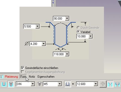

Du bist nicht zufällig schon mal auf die Idee gekommen, bei der Erzeugung der Bohrung auf den Reiter Form zu gehen?
Dort würdest du wahrscheinlich feststellen, dass dort eine Gewindelänge eingestellt ist, welche wahrscheinlich größer ist als 8mm. Damit ist es natürlich nicht möglich, eine kürzere Kernlochbohrung zu erzeugen.
Du müßtest also erst eine kürzere Gewindelänge einstellen und dann die Kernlochbohrung verkürzen.

ich hab mir die "Bildchen" angeschaut.
Und  ich muß glaub ich zu meiner Schande gestehen, daß ich wohl echt schon im Wochenende war
Ich glaub, mir ist daß jetzt mal klar geworden.
