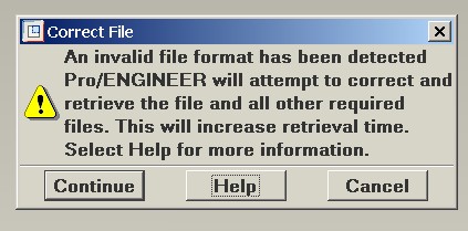

bei der Installation der VW-Umgebung hat eigentlich alles geklappt. Wenn ich nun ProE starte und ein altes Modell (prt) öffne, klappt alles. Modellcheck bringt zwar einige Errors, ist aber nicht schlimm.
Das Problem ist nur das ich keine neuen Teile machen kann! Wenn ich zb. ein neues Part erzeugen möchte passiert folgendes:

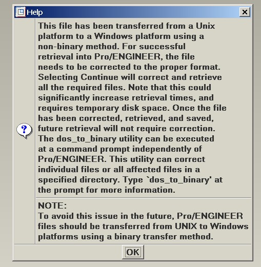

Wenn "use default template" angewählt ist erhalte ich die im Anhang ersichtliche Fehlermeldung. Ist der Haken weg, komme ich ins Fenster "New File Options". Wenn ich hier Empty wähle, kann ich anfangen zu konstruieren. Wenn ich hingegen Template wähle, erhalte ich wieder die gleiche Fehlermeldung wie vorhin. Diese Fehlermeldung erhalte ich auch wenn ich zb. von einem alten Part eine 2D Ableitung mache und die VW Frames verwenden möchte. ProE stürzt auch immer ab wenn ich auf Continue klicke. Wenn ich auf Help klicke, erscheint die Meldung über Unix. Die Dateien stammen aber aus dem Archiv von VW, habe nichts geändert und auch nichts mit Unix am Hut.
Ich habe mir von der Supplynet seite die Daten runtergeladen und entsprechend der Anleitung eingebunden.

du verwendest doch auch eine kommerzielle Lizenz, oder ?
Kommt die gleiche Fehlermeldung auch, wenn du das Startteil direkt aufrufst oder bekommst du dann noch weitere Fehlerinformationen ?
Pfad fürs Startteil steht in der Config.pro unter template_solidpart.
Was passiert nach dem Klick auf Continue ?

hallo,
hast du den text im zweiten bild durchgelesen? dort steht es beschrieben. (den "dos_to_binary"-befehl findes du unter \i486_nt\obj)
oder du besorgst dir die windows-startteile von vw (ist wahrscheinlich einfacher als alles zu konvertieren).

Die Pakete wurden nicht gemäß der Anleitung von VOLKSWAGEN entpackt.
Deaktivieren Sie bei Winzip die Option "CR/LF-Umwandlung für TAR-Dateien". Diese für Textdateien gedachte Option, veranlaßt die Umwandlung "Carriage Return" -> "Carriage Return/Line Feed", was bei PTC Dateien jedoch zu Problemen führt. Ab WinZip Version 6 wird zwar erkannt, welche Art von Datei vorliegt und ob die Umwandlung durchzuführen ist, jedoch kommt es bei Dateien im prt,asm,drw,...-Format weiterhin zu Problemen.

das Häcken im WinZip war es. Jetzt klappt alles! Danke!

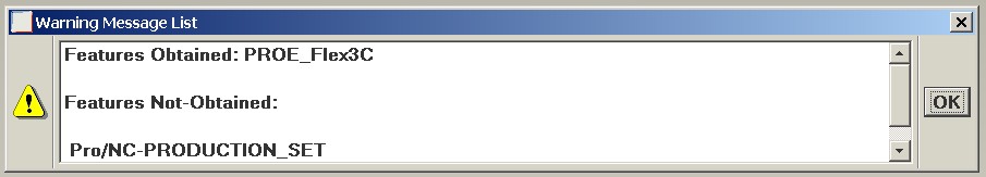

opps, dann habe ich ein wenig zu viel manuell gemacht. Ich hatte gestern die VW Umgebung selbst eingerichtet. Mit dieser Installationsroutine gehts das ja ruckzuck!
Die Fehlermeldung beim Start (siehe Anhang) wird wohl auf eine Fehlende Lizenz zurückzuführen sein, oder?
