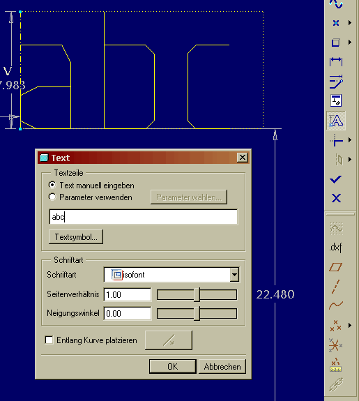

erstellt am: 18. Jan. 2007 14:04    Editieren oder löschen Sie diesen Beitrag!  <-- editieren / zitieren -->   Antwort mit Zitat in Fett Antwort mit kursivem Zitat    Unities abgeben: 1 Unity (wenig hilfreich, aber dennoch)2 Unities3 Unities4 Unities5 Unities6 Unities7 Unities8 Unities9 Unities10 Unities Nur für K_H_A_N 10 Unities + Antwort hilfreich
Es gibt in Pro/E die Möglichkeit Geschriebenes zu erzeugen!
Du kannst es dann ja abmalen!
Das nennt man dann wohl Elite-Ausbildung!?

erstellt am: 18. Jan. 2007 14:30    Editieren oder löschen Sie diesen Beitrag!  <-- editieren / zitieren -->   Antwort mit Zitat in Fett Antwort mit kursivem Zitat    Unities abgeben: 1 Unity (wenig hilfreich, aber dennoch)2 Unities3 Unities4 Unities5 Unities6 Unities7 Unities8 Unities9 Unities10 Unities Nur für K_H_A_N 10 Unities + Antwort hilfreich
Original erstellt von Pro_Blem:
Danke für den Hinweis.  Damit beschäftige ich mich aber erst, wenn in Pro/E eine vernünftige Rechtschreibe-Prüfung integriert ist.
