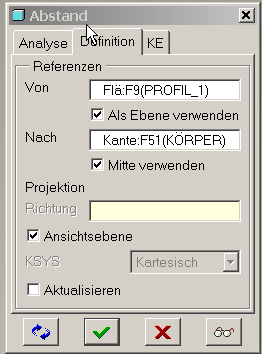

Hallo allerseits,
wenn ich mit dem neuen Mess-GUI mit Hilfe einer Projektionsreferenz Abstände messe, werden nicht mehr, wie früher, die schönen roten Projektionslinien angezeigt. Weiß jemand eine Option in der config.pro mit der man dieses Verhalten steuern kann?
Vielen Dank schon mal und Grüße aus Berlin.

Ich nehme mal an, dass hier der Unterschied zwischen WiFi2 und WiFi3 gemeint ist - trotz WiFi2 in der Sysinfo...
In der WiFi2 werden die zwei als Messreferenz gewählten Flächen mit einem dünnen roten Strich verbunden, der fehlt ab WiFi3.

@andre
Du benutzt  config_option enable_k01_msr_anls yes um dich an WF3-Messen zu gewöhnen. Das Interface in WF3 sieht ein bischen anders aus. Die roten Linien sind nicht mehr aber andere Optionen, die imho effektiver sind z.B, Mitte von Kreisbögen oder Kante als Achse siehe mein Bild

Aber die Endpunkte des dargestellten Maße sind das gleiche, wie die Endpunkte der roten Linie vor WF3
