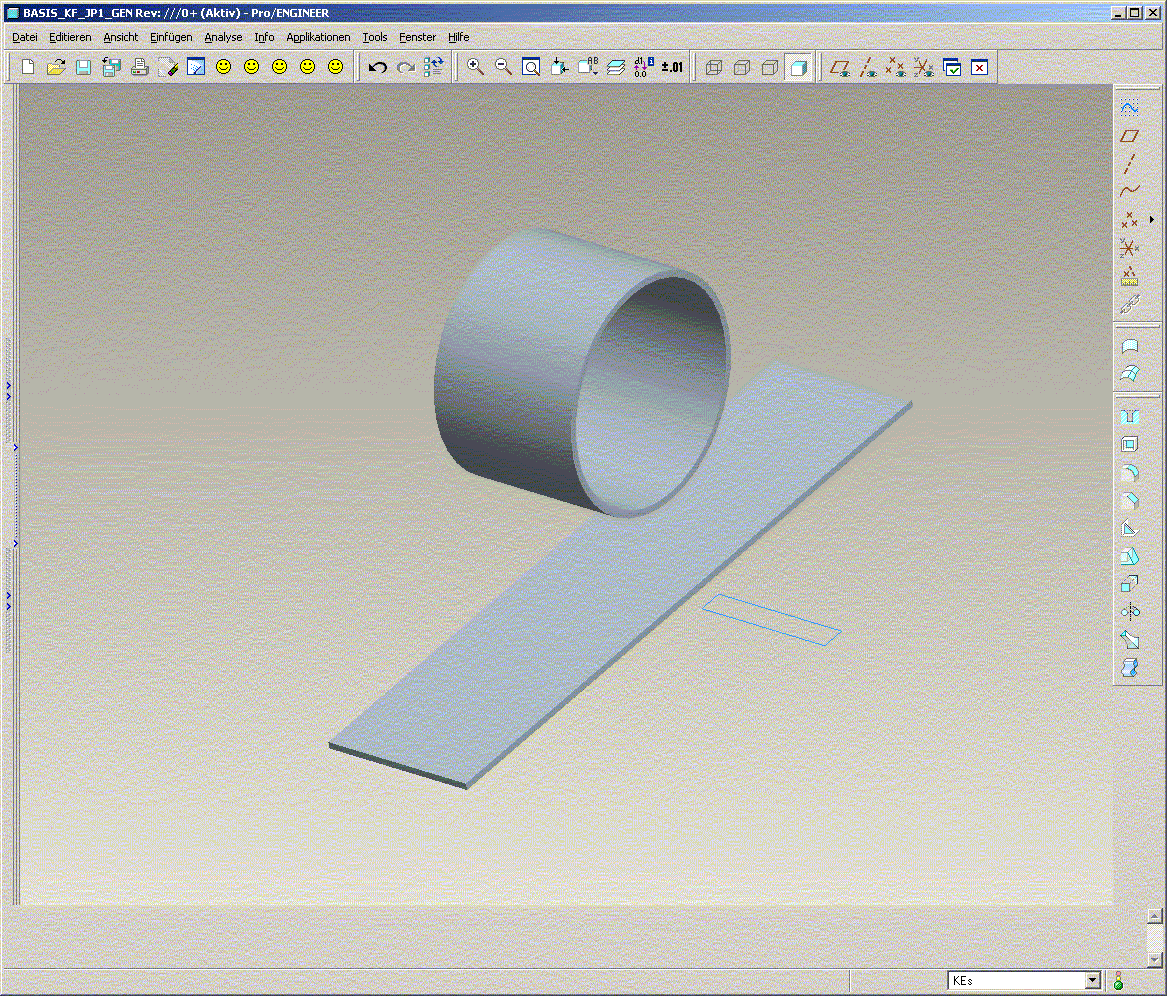

ich habe mal wieder eine Frage (gesucht habe ich schon, aber irgendwie ist es die Nadel im Heuhaufen, wenn es denn überhaupt eine Nadel gibt)...
... Ich möchte mit hilfe einer Skizze eine 2D Geometrie erzeugen, diese Geometrie soll dann als Materialschnitt an verschiedenen Stellen verwendet werden. Allerdings möchte ich diese Materialschnitte nach wie vor in Abhängigkeit zur Ursprungsskizze belassen.
Dies funktioniert ja auch alles noch so einigermaßen, aber mein Endziel soll sein, dass diese Ursprungsskizze immer mal wieder verändert wird. Nun und diese Veränderungen sollen sich nicht nur auf Längen oder Breitenänderungen beziehen. Sondern um es kurz zu sagen, soll aus einem Kreis ein Dreieck oder Viereck werden und die Kopierten Materialschnitte sollen sich am besten sofort mit ändern.
Ist so etwas möglich oder erwarte ich wieder zuviel von meinem teuren Werkzeug?

Naja ausprobiert habe ich das schon, aber bekanntlich führen viele Wege nach Rom nur vielleicht ausgerechnet meiner nicht.
Nun gut, die Geschichte mit den UDF´s habe ich auch schon bedacht, aber ich möchte es halt tunlichst vermeiden externe Daten von ausserhalb des PRT files zu nutzen, nämlich aufgrund der nicht geschulten Mitarbeiter.
Ich habe einmal ein Bild mit angehängt, wie ich mir das bislang vorgestellt habe.
Die Skizze soll halt in beiden Geometrien verwendet werden und später immer mal wieder verändert werden.

Du möchtest also eine Masterskizze ablegen und dich dann immer wieder darauf beziehen?
Dafür gibt es doch die abhängige Kopie von KEs. Also entweder du erstellst Kopien der Kurve und nutzt sie anschließend für die Erzeugung der Schnitte oder du kopierst gleich die Schnitte ohne vorher eine externe Skizze zu erzeugen. Das umdefinieren geht in beiden Fällen ohne Beschwerden (in meinem einfachen Bsp.)

Ja genau, eine Masterskizze welche dann für Materialschnitte im Streifen und im Rohr verwendet werden soll. Dennoch muss diese Masterskizze immer wieder verändert werden dürfen, ohne das alle Schritte des kopierens erneut durchgeführt werden müssen.
Das Optimum dafür wäre eine Echzeit-Veränderung der Materialschnitte, während des arbeiten an der Masterskizze, aber nach dem "regenerieren" würde mir auch schon reichen.

Hi Askir,
der "Streifen" ist das Stichwort:
Mein Vorschlag dazu sind Familientabellen! Vor etlichen Jahren, kurz nach der Pro/E Steinzeit, dem überstandenen Mittelalter und mitten drin in der beginnenden Industriealiesierung (also ungefähr im Jahre des Herrn 1995 zur Version 14 und 15) haben wir die Prozesskette der Folgeverbundwerkzeuge auf Basis von Familientabellen aufgebaut.
Der digitale Streifen bestand zunächst aus dem zu fertigenden Blechteil in seinen Zustandsformen der einzelnen Folgeverbunfwerkzeugstufen. Wir haben dazu mit Sheetmetal das fertige Blech Schritt für Schritt abgewickelt und diese Schritte in der Familientabelle dokumentiert. Beispiel für 4 Stufen:
- Generisches Teil: fertiges Bauteil
- Variante 1 = Stufe 4 = Zwei Biegungen rückgängig gemacht (also mit Feature="N" sozusagen unterdrückt)
- Variante 2 = Stufe 3 = Eine Biegung rückgängig gemacht, s.o.
- Variante 3 = Stufe 2 = Gestanzte Bohrung rückgängig gemacht, s.o.
- Variante 4 = Stufe 1 = Flache Aussenkontur des Blechteils
Alle Varianten haben wir dann in einer Baugruppe zusammengebaut, mit dem Abstand des Vorschubes im Folgeverbund.
In dieser Baugruppe haben wir dann zusätzliche Bauteile eingebaut, welche sich auf die vorhergehend platzierten Varianten geometrisch bezogen. Also z.B. die Führungen links und rechts (der äußere "Abfall") in der Stufe 1 modelliert und diese dann in die Stufen 2 bis 4 gemustert. Weiter dann mit den anderen, ausgestanzten Blechgeometrien, welche sich nun sowohl auf die Geometrien der Varientan und der Führungen beziehen.
Damit erhielten wir einen digitalen Streifen. Duch Änderungen an z.B. der Lage einer Bohrung oder der Geometrie eines Ausschnittes sind alle anderen Varianten, gleich Stufen, geändert.
Der Streifen wurde dann als zentrale Baugruppe des Folgeverbundwerkzeuges benutzt, um z.B. die stanzenden Stempel zu modellieren (natürlich geometrisch abhängig) und darauf wiederum die Normteile oder Ober- und Unterholm einzubauen bzw. zu referenzieren. Natürlich wurde in diesn Referenzierungs-Alptraum auch eine NC-Kopplung mit Ableitung der Maschinendaten integriert.
Gaaaanz wichtig: Die Ausbildung der Anwender ist Voraussetzung für sowas. Speziell die Referenzen müssen gut aufgebaut sein, z.B. durch Verwendung von CopyGeom mit Flächen und daraus entstehenden MatSchnitten.

Jepp, das ist es... genau das habe ich gesucht!
Vielen vielen Dank!
