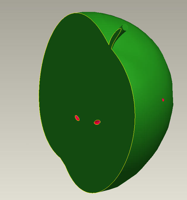

Guten Abend,
ich hab da mal ein Problem ;-) :
und zwar versuche ich jetzt schon eine ganze Zeit lang eine Apfelschale ähnlich dieser: http://www.fotosearch.de/comp/PHT/PHT278/PAA276000024.jpg
zu erstellen.
D.h. der Spiralradius wird zu den Ende schmäler und möglicherweise dass die Schale auch noch schmäler wird zu den Enden.
Hoffentlich hat einer eine Idee

Funktioniert mit spiralförmigem Zugelement. Guckst du:

Hi Olaf,
Dein Apfelschälchen ist am Ende j nicht schmaler.
Mir fällt da spontan der "Graph" ein, den man bei der Zugkurve noch zusätzlich mit unterbringen kann. Dann kann man natürlich kein helikales Zug-KE verwenden, sondern muss sich zuerst ein Kürvken basteln und dann lang zeihen.
Hab leider kein Pro/E, sonst würde es in den Fingern jucken, das mal eben schnell zu basteln.

erstellt am: 08. Nov. 2006 16:47    Editieren oder löschen Sie diesen Beitrag!  <-- editieren / zitieren -->   Antwort mit Zitat in Fett Antwort mit kursivem Zitat    Unities abgeben: 1 Unity (wenig hilfreich, aber dennoch)2 Unities3 Unities4 Unities5 Unities6 Unities7 Unities8 Unities9 Unities10 Unities Nur für flooo 10 Unities + Antwort hilfreich
So besser. Ist immer noch ein spiraltes Zugelement.
Im Schnitt hab ich einfach die Schalendicke mit nem trajpar aufn sinus verknüpft.
OLaf

hi,
sind ja schon schöne vorschläge dabei, soweit bin ich im Prinzip auch gekommen. Hab vergessen einen Fakt zu erwähnen und zwar der, dass die Schale ja eigentlich im Tangential am Apfel anliegt und so auch die zusammenhängende Schale aussieht. Halt wei ein APfel nur ein bischen auseinander gezogen. Hab schon überlegt das einfach mit einem sehr dicken spiralförmigen Zug-KE zu machen und dann mit einen negativ-Apfel außen und innen alles nicht benötigte wegzuschneiden.
wer noch ideen hat, her damit

Würde es eventuell funktionieren, den Apfel zu modellieren, den Schnitt als spiralförmiges ZugKE hinzu und danach das ganze als flexible Komponente zu behandeln? Ist nur so ne Idee, bin aber leider nicht so firm in den flexiblen Sachen, aber hier gibt's ja die richtigen Spezis!!!
Oder den Apfel direkt in die Länge gezogen modellieren und den ZugSchnitt anpassen...
Aber so wird zumindest die Krümmung der Schale nach oben hin immer flacher!

erstellt am: 09. Nov. 2006 09:05    Editieren oder löschen Sie diesen Beitrag!  <-- editieren / zitieren -->   Antwort mit Zitat in Fett Antwort mit kursivem Zitat    Unities abgeben: 1 Unity (wenig hilfreich, aber dennoch)2 Unities3 Unities4 Unities5 Unities6 Unities7 Unities8 Unities9 Unities10 Unities Nur für flooo 10 Unities + Antwort hilfreich
So jetzt Finale.
Das mit dem Auseinanderziehen hatte ich auch schon versucht. Zu unberechenbar.
Ich habe jetzt, nebenstehend, auch noch den Winkel der Schale wärend des Zuges mit nem trajpar versehen. Dreht sich jetzt mit.

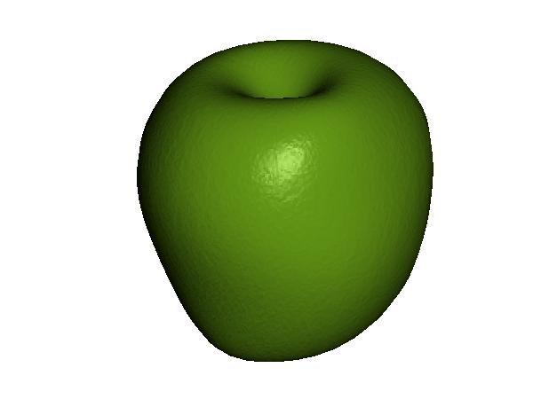

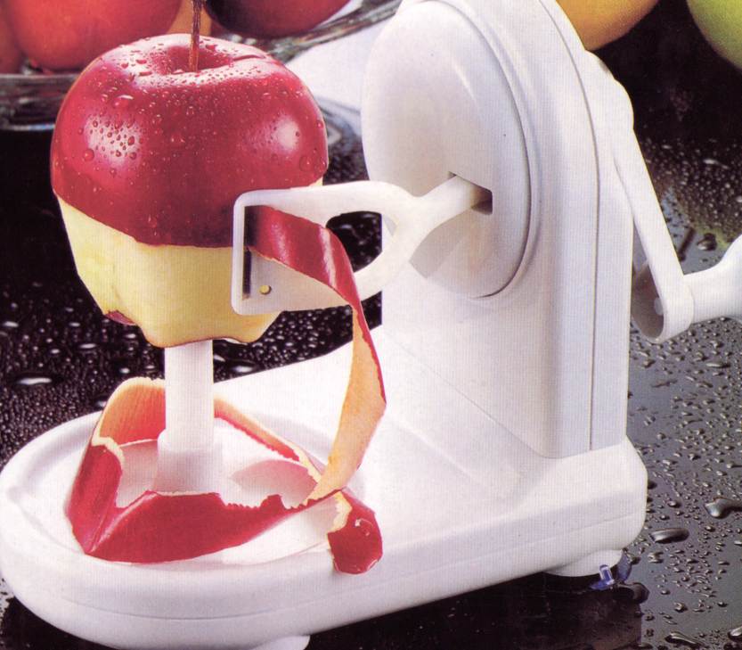

erstellt am: 11. Nov. 2006 09:26    Editieren oder löschen Sie diesen Beitrag!  <-- editieren / zitieren -->   Antwort mit Zitat in Fett Antwort mit kursivem Zitat    Unities abgeben: 1 Unity (wenig hilfreich, aber dennoch)2 Unities3 Unities4 Unities5 Unities6 Unities7 Unities8 Unities9 Unities10 Unities Nur für flooo 10 Unities + Antwort hilfreich
Ahoi Flo, das Bild von Olaf sieht gut aus.
Aber ich hab noch mal ein Bild angehängt, was verdeutlicht was am Ende heraus kommen soll. Nätürlich alles animiert. Das Problem ist, wie ich die spiralförmige Zug KE zu so einer Form beim Abschälen überführen kann. Da hab ich absolut keine Idee, wie man so was mit ProE umsetzen soll. Zu erwähnen ist noch, dass alles mit ProE gemacht werden soll. Wir dürfen keine anderen Programme (nur Wildfire 2 oder 3) benutzen um das alles zu realisieren. Ansonsten Punktabzug vom Prof.
Schonmal im Voraus danke für die Hilfe.

Hallo ihr "Zwei"
Jetzt mal Tacheles. Wird hier ein Spiel gespielt oder wollt ihr euch die Arbeit machen lassen? Ich denke Anregungen waren genug da. Ich habe bewußt das Teil nicht reingestellt, um mal zu sehen, in wie weit das Nachahmpotenzial bzw. das Nachfragepotenzial herausgefordert werden kann.
Interesse halber, an welcher Hochschule wird das gefordert?
Jetzt zur eigentlichen Animation. Ich denke, mit normalen, bordeigenen Pro/E-Mitteln wird das nur schwer bzw. gar nicht zu realisieren sein. Eine Gestaltänderung, während einer Animation ist, soweit mir bekannt auch in WF3 noch nicht vorgesehen. Will man das Ganze trotzdem angehen, muß man sich mit sehr vielen Tricks und Eselsbrücken an die Sache herantasten (vieleicht mal hier unter "Flaschenzug" suchen).
Aber das ist gar nicht mein eigentliches Anliegen. Ihr schreibt, das ihr einen Apfelschäler entwickeln und ihn anschießend animieren sollt. So wie ich das lese, wollt oder sollt ihr etwas Neues machen, gegenüber dem, was du als Bild angehängt hast. Richtig?
Wenn das so ist, zäumt ihr den Gaul von hinten auf. Ihr wollt was animieren, was noch gar nicht existiert und zwängt euch sozusagen schon in die Form des Abfallprodukts hinein. Ihr tapeziert, bevor die Wand steht.
Ist denn die gewickelte Apfelschale das Endprodukt oder der geschälte Apfel?
Vieleicht bin ich zu alt und mein Studium ist zu lange her, so das alles was hier kommt ein wenig antiquiert, verstaubt und nicht mehr up to date klingt, aber geht man denn nicht erst mal von einer Art Pflichtenheft aus, das z.B. Funktion, Anforderungen bezüglich Zeit, Durchsatz, Preis , handling, Umwelt- und sicheitstechnischen Ansprüche uvm. beschreibt, bevor man an eine Animation denkt, die letzendlich das fertige Produkt beschreibt?
Im zweiten Schritt würde man dann die Komplexität der Apparatur in Einzelkomponenten, wie Antreiben, Führen, Halten, Regeln uvm. zerlegen. Unter Umständen käme jetzt neben einem brain storming, damit verbunden ein morphologischer Baukasten zum Einsatz, in dem alle Möglichkeiten geordnet werden. Hieraus werden zwei oder drei Varianten herausgearbeitet und weiterverfolgt.
Parallel dazu laufen noch Markt-, Preis-, Machbarkeits- und Wertananalysen.
Am Ende kristallisiert sich dann eine Lösung heraus, die animiert werden kann. Erst jetz muß man sich die Frage stellen, wie mache ich es.
Seid ihr vieleicht ein Team und ihr zwei seid für die Visualisierung auserkoren? Dann legt euch wieder, Ihr seid jetzt noch nicht dran.
Unter Umständen ist die Lösung eine ganz andere. Vieleicht ist die Lösung ja, die Apfelschalenstücke werden nicht spiralförmig sondern gerade abgeführt?
Ihr habt einen bestehenden Apfelschäler im Visier. Vieleicht ist eine Lösung, bei der der Apfel still steht un eine Vielzahl kleiner Messer zieht von unten nach oben drüber, die eigentlich Effektivere. Einfach so mal hingesponnen, aber davon leben wir, vom Dahinspinnen.
Ich will damit nur sagen, macht euch frei von jeglichen CAD-Systemen und lasst euch nicht durch das was geht oder nicht leiten.

Apfel-rs-061111.zip
Hallo zusammen!
Eine schöne Aufgabe und eine nette Runde hier!
Da Äpfel aber ja nun mal nicht wirklich rund sind, und das ja die eigentliche Herausforderung ist, hier mal ein etwas realistischeres Modell von einem Apfel, soeben erstellt mit Inventor 10.
Bitte mal testen, ob Ihr den so laden könnt, und berichten, was dabei ankommt.

@Doc Snyder (einseitig bekannt)
Kommt an, bis auf die Textur, die leider verlorengegangen ist.
Gruß nach Hamburg bzw. nach Reutlingen
Olaf

erstellt am: 11. Nov. 2006 19:16    Editieren oder löschen Sie diesen Beitrag!  <-- editieren / zitieren -->   Antwort mit Zitat in Fett Antwort mit kursivem Zitat    Unities abgeben: 1 Unity (wenig hilfreich, aber dennoch)2 Unities3 Unities4 Unities5 Unities6 Unities7 Unities8 Unities9 Unities10 Unities Nur für flooo 10 Unities + Antwort hilfreich
Hallo Roland,
hallo Olaf,
da sind ja genau die Richtigen am Regensamstag im Netz!
Mit dem Apfel stimmt irgend etwas nicht. Kein Kerngehäuse aber ein Wurmloch!
Das Ding mit dem Schmirgel habe ich tatsächlich irgendwo mal als Kartoffelschälmaschine gesehen (Ich glaube es war die unübertroffene "Sendung mit der Maus"). Danach hätten die Studenten auf jeden Fall weniger Simulations- bzw. Modellierungsaufwand, weil die Äpfel dann wirklich rund sind.

Die Mechanik ist eigentlich auch schon vollkommen erdacht. Apfel wird auf einen Spieß gesteckt, welcher sich dreht. Das Schneidmesser ist auf einem Schlitten befestigt, welcher durch eine Spindel vorwärts und rückwärts bewegt wird. Tada, Apfel wird geschält.
Na dann schaut auch mal meine Bilder an. Habe just zu diesem Thema eine Rechere durchgeführt. Unterscheidet sich nicht von dem was du vorschlägt. Denke mal der Prof will irgendwas Innovatives.
Aber soviele machbare Möglichkeiten (Produkt soll später maximal 30¤-50¤ kosten, Kostenanalyse haben wir auch gemacht, bei dem Preis Fertigung in China, sowas lernt man heute auch) gibt es bei dem Preis nicht.
Die Dateinamen geben den Preis an. Also von unter 18¤ Verkaufspreis. Ich glaube nicht das der Prof den Endkundenpreis meint. Sondern den Herstellungspreis. Dann dürftet ihr mit eurem Apfschneider auch wenn in China gefertigt, auf einem Haufen Containern sitzenbleiben. Totalverlust.
Da wir Maschinenbauer sind diktiert die Funktion das Design. Das Gehäuse, Elektronik usw. wird später drum herum gebaut.
