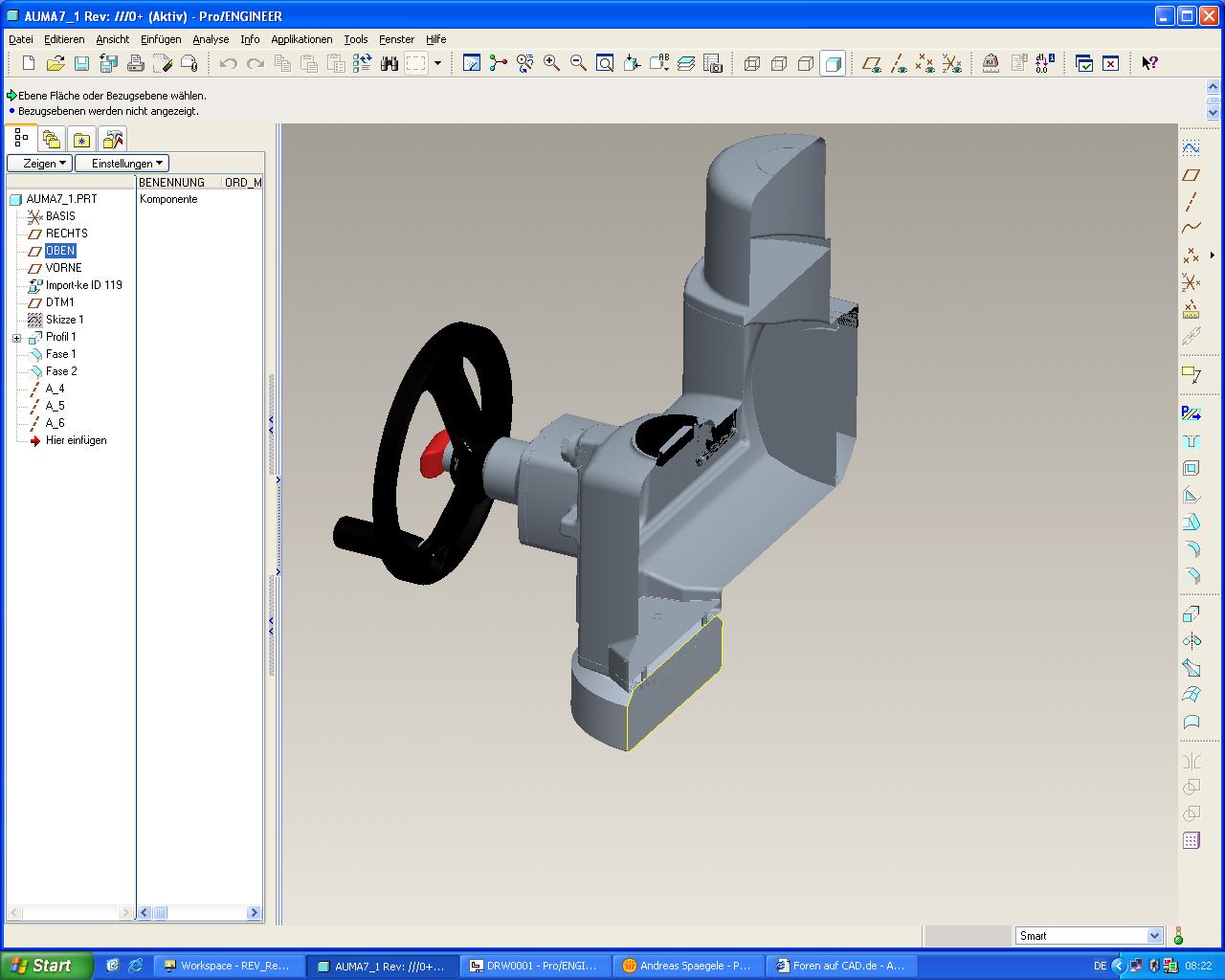

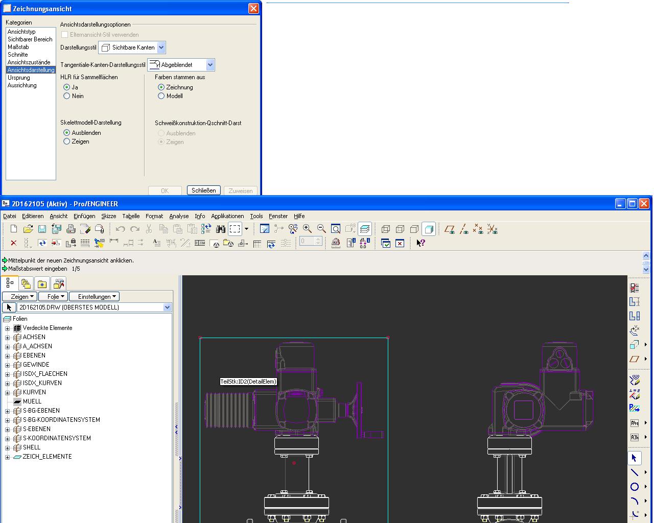

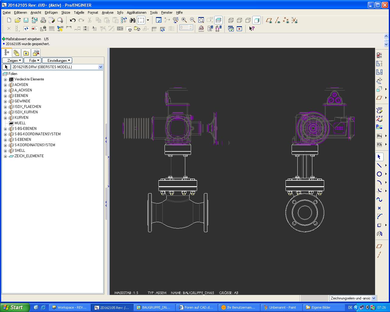

Hallo zusammen habe folgendes Problem,wenn ich eine parasolid Datei importiere und diese dann ableite ins 2D,bekomme ich keine Außenkanten mehr Bild 1,wenn ich aber auf HLR umstelle (Ansichtsdarstellung) also auf ja sehe ich sie Wieder siehe Bild 2 nur braucht der Rechner pro Ansicht ca.10-15 min.zum aktualisieren und das ist nicht die Lösung.Mit Flächen heilen kenne ich mich nicht aus,würde mich aber freuen wenn jemand Hilfe geben könnte.Alle Kanten von import KE sind grau oder Lila mein Part ist dagegen weiss.

Das Import-Ke besteht nur aus Flächen, deshalb die lila Farbe.
Versuch mal in Deiner config.pro dies zu setzen:
intf_in_external_accuracy YES
und dann nochmal importieren.

Die Hilfe kann ich gern geben. Lerne die Funktionen des Geometrie heilens.
Deine Importdaten kommen im Pro/E nur als Flächen an. Um sie ohne Performanceeinbruch auf der Zeichnung zu haben, ist es jedoch notwendig, diese als Volumen zu haben. Warum nur Flächen vorhanden sind mußt du erst einmal herausfinden. Wenn nur die Umwandlung in ein  Volumen nicht gemacht wurde, dann kannst du das über die Einstellungen des Import-KE nachholen oder du nutzt die Sammelfläche und machst ein Verbundvolumen daraus. Sollte allerdings die Fläche nicht geschlossen sein und deshalb die Volumenerzeugung abgebrochen werden, bleibt nur ein Lehrgang im "Heiler".

Hallo erstmal danke für eure Antworten,
jetzt habe ich erstmal 2 Fragen.Also mein KE ist im Schnitt nur eine Hülle also denke ich kein Volumen Teil.
1.Wie wandel ich nun dieses Flächen KE in Volumenteil um,wo muss ich hin?
2.Wie muss ich das mit der Sammelfläche anstellen,wo muss ich hin?
Ich weis es ist nervig wenn jemand nichteinmal weiss was er anwählen muss um dies zu überprüfen.
Aber Pro/E hat soo viele Auswahlmöglichkeiten daß ich garnicht weiss wo ich Anfangen soll .... sorrry
Gruß Andy

Wie macht man bei Importen ein Volumenmodell? Hier einige Möglichkeiten, wenn die Flächen geschlossen sind:
  • Import-KE auswählen; RMT Definition editieren; #Editieren#Einstellungen und dort den Hacken bei Volumen
  • Sammelfläche auswählen (nicht das KE!) #Editieren#Verbundvolumen
