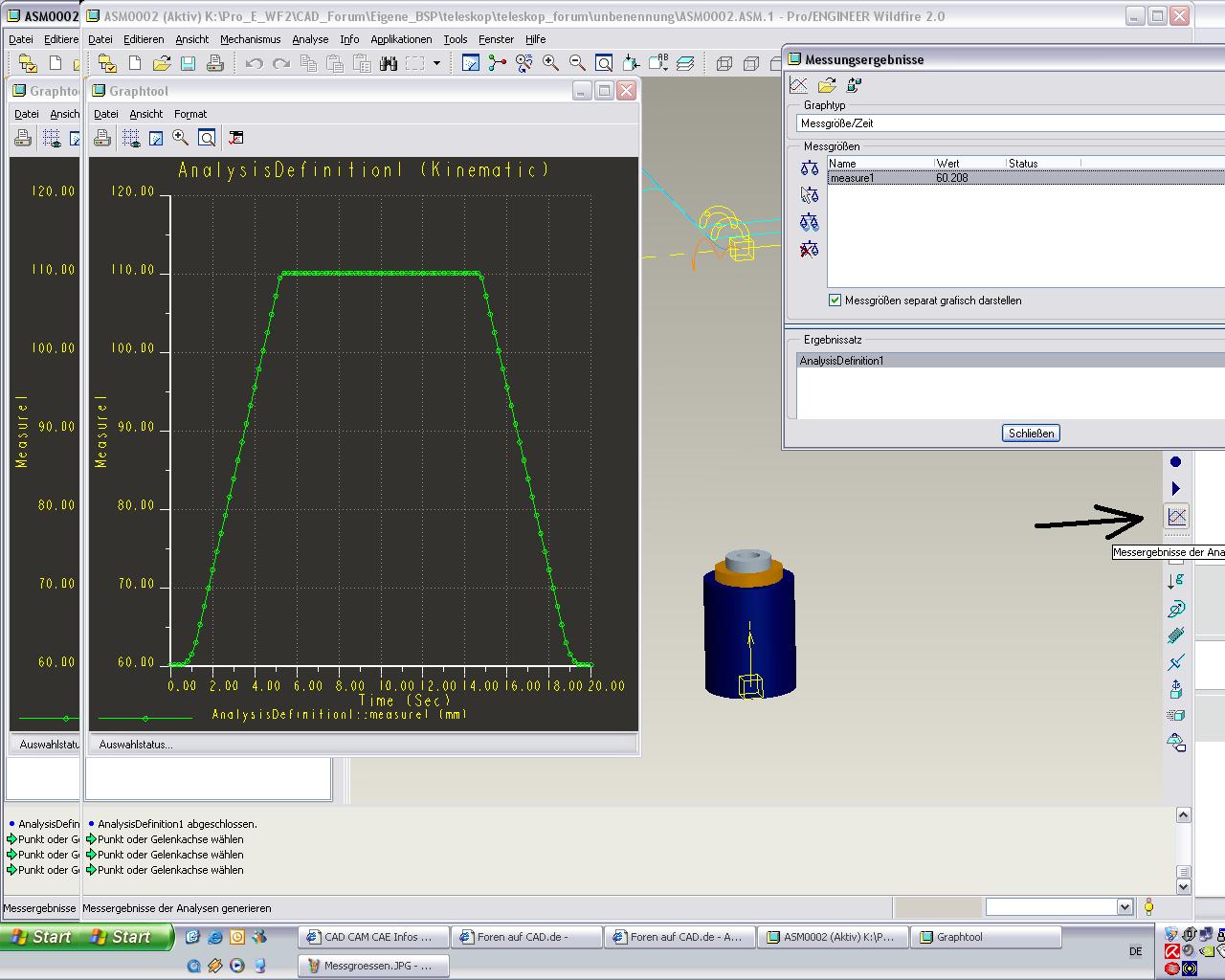

Bräuchte mal eine kleine Hilfe bzgl. Mechanism. Habe eine mechanische Presse zusammengebaut,
die Exzenterwelle hat 5 verschiedene Wellendurchmesser und sind zusätzlich unterschiedlich von
Gelenkachse und Phasen verdreht.
Nun hängen 2 Stössel mit je 2 Pleuel daran, da jedoch 5° weise viel hub erreicht wird, muss ich messen
können die zwischenabstände. Mein Problem dabei ist, ich kann momentan NUR die Anfangsposition
in Grad definieren. Wenn ich also in Gelenkeinstellungen gehe, kann ich dies dort angeben, wenn ich
jedoch bestätige, kehrt das ganze zum Ursprung zurück.
1. Frage
wie kann ich die Exzenterwelle konstant um die Drehachse rotieren lassen?
- jedes mal wenn ich in ServoMotor bin und konstant auswähle, kann er nichts rotieren, erst bei
kosinus, aber dann stimmen meine Maße nicht mehr, weil sich die Welle unterschiedlich schnell dreht.
2. Frage
wie kann ich die Einbaulage definieren, damit ich einen gewissen Winkel habe?
- habe derzeit über Verbinden nur Gelenkachse angegeben, sobald ich wieder PLANAR oder AUSRICHTEN
mache, kann ich die Simulation nicht mehr starten. Liegt das an der konstruierten Exzenterwelle?
3. Frage
wie kann ich messen, wenn ich die Einzelbilder abspiele?
- habe immer Stop geklickt, dann ins Menü Analyse Messen (blieb zum Glück in Lage stehen)
Danke Euch vorab
P.S. wenns klappt stell ich ma ein Video online

zu 1.
sehe dir am besten mal das Beispiel, was im ProE-Verzeichnis unter proe\demos\demo\mdx\tutorial3 liegt. Dort wird auch eine konstante Rotation verwendet.
zu 2.
Auf der 2. Registerseite der Gelenkeinstellungen kannst du einen Winkel eingeben.
zu 3.
Es kommt darauf an, was du messen willst. Willst du während der Animation den immer aktuellen Abstand zwischen 2 Teilen sehen. Da geht IMHOIn my humble oppinion (Meiner Meinung nach) nicht. Du kannst aber, sobald eine Kollision zwischen 2 Teilen auftritt, die Animation anhalten lassen und/oder sie wird hervorgehoben.

Hallo Moe,
Frage1:
dazu fällt mir leider nicht viel ein, denn ich verstehe gerade nicht wo dein Problem liegt.Eine einfache Exzenterpresse ist doch nicht so schwer. Schwierig wird es erst, wenn bestimmte Bauteile der Presse nicht den gesammten Hub mit machen sollen.
Vielleicht wäre zum, besseren Verständnis deines Problems ein Bild ganz gut. (eins noch, man benötigt nicht unbedingt eine Exzenterwelle, man kann auch mit bewegten Skeletten und Kurven in Form von s-t-Diagrammen arbeiten. geht nach meiner Erfahrung einfacher.)
Frage2:
wurde ja schon beanntwortet.
Frage3:
hier muss ich rjordan wiedersprechen. In Mechanismus habe ich die Möglichkeit eigene Messungen zu definieren und diese in Graphen anzeigen zu lassen. Wo findest du im Anhang.
Harlekin
Ps: wenn du nur Positionen messen willst und keine Beschleunigungen oder Geschwindigkeiten, dann solltest du die Anylyseform "Wiederholte Baugruppe" verwenden und nicht "kinematisch". Denn bei kinematisch werden die Massen der Komponenten berücksichtigt, was zum überschwingen führen kann. Folge der Mechanismus kann an einzelnen Stellen stoppen.

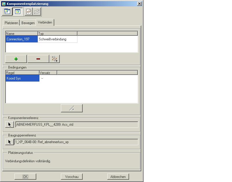

erstellt am: 16. Jan. 2007 15:36    Editieren oder löschen Sie diesen Beitrag!  <-- editieren / zitieren -->   Antwort mit Zitat in Fett Antwort mit kursivem Zitat
Komponentenplatzierung

Guten Morgen
Nochmal zum Verständnis ob ich das richtig verstanden habe, ich würde nun so vorgehen:
1.0 Maschinen-Baugruppe
  1.1 im Maschinenständer KOSYS-"Antrieb" über Ebenen erzeugen (Einbauposition)
  1.2 im Antrieb KOSYS-"Antrieb" über Ebenen erzeugen (Einbauposition)
  1.3 Maschinenständer über Ebenen in Maschinenmitte positionieren
  1.4 Antrieb mit KOSYS-"Antrieb" auf KOSYS-"Antrieb" des Maschinenständers (Schweißverbindung)
  1.5 alle starren Teile im Antrieb ganz normal über Platzieren positionieren, alle dynamischen über Verbinden positionieren
2.0 Maschine Mechanism
  2.1 Servo-Motor erzeugen mit Drehgelenk-Achse von Antriebswelle
  2.2 weitere dynamische Teile genauso erzeugen und anhängen
ach außerdem, es gibt ja hier das schöne tool für Zahnräder, evolventen Zahnrad, kann man die Zahnflanken zum übertragen
der Drehung übernehmen/abgreifen? bei mir schmiert ProE immer ab
THX

erstellt am: 17. Jan. 2007 08:07    Editieren oder löschen Sie diesen Beitrag!  <-- editieren / zitieren -->   Antwort mit Zitat in Fett Antwort mit kursivem Zitat    Unities abgeben: 1 Unity (wenig hilfreich, aber dennoch)2 Unities3 Unities4 Unities5 Unities6 Unities7 Unities8 Unities9 Unities10 Unities Nur für Moe2007 10 Unities + Antwort hilfreich
Original erstellt von Moe2007:
...ach außerdem, es gibt ja hier das schöne tool für Zahnräder, evolventen Zahnrad, kann man die Zahnflanken zum übertragen
Nein, zumindest nicht sinnvoll, da hierzu ein gigantsicher mathematischer Aufwand notwendig wird. Es gibt dafür in Mechanism eine eigene Verbindungsdefinition "Getriebekopplung". Diese kommt dann vollständig ohne Zahnflanken-Kurvenkopplungen aus. Es wird einfach eine feste Übersetzung umgesetzt. Mehr ist eine Zahnradpaarung ja auch nicht, auch wenn die geometrische Ausführung dazu sehr komplex ist.
