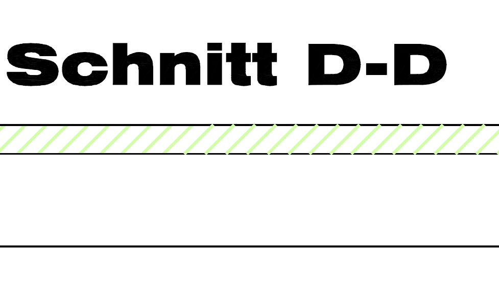

wie an den beigefügten pdf-s zu sehen, werden farbige Schraffurlinien
scheinbar willkürlich einmal vor der schwarzen Linie für die Schnittkante und einmal dahinter angeordnet.
Wir setzen für unterschiedliche Materialien grundsätzlich verschiedene Farben ein.
Bei hellen Schraffurfarben wirkt die Bauteilkante dann wie teilweise  gestrichelt.
Hat jemand vielleicht eine Ahnung ob man diese Sache beeinflussen kann ?
Wenn es dabei nur um eine Fläche ginge, wüssten wir uns schon zu helfen.
Wir möchten aber nicht bei jedem Schnitt tricksen.
Ich würde mich über einen Hinweis oder eine heiße Spur freuen.

Schon mal mit diesem config.pro-Eintrag gespielt?
interface_quality 0, 1, 2, 3
Einstellung auf 3 sollte eine Verbesserung bringen.

Arni hat total recht. Durch die Einstellung Interface_quality auf 3 müsste es besser funktionieren.
Ich habe auch einen SPR, dass mauelle Strichdicken der Schraffuren nur bei interface-quality 3 richtig raus kommen
Es gibt noch die Optionen bei einigen Plottern das Strichende verrunden zu lassen;

vielen Dank für die schnellen Antworten.
Die Einstellung mit interface_quality = 3 hat die Sache anscheinend
verbessert. Es bleibt jedoch ein Rest von ca. 5% - 10% mit dem besagten Mangel.
Vielleicht liegt es auch an unserer Wochenversion.
