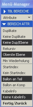

Guten Morgen zusammen,
ich habe eine Frage zu den Berichtparametern in der Stückliste.
Gibt es eine Übersicht über die einzelnen Berichtparameter?
Die globale Hilfe zeigt zwar einzelne Parameter in ihrer Verwendung, aber eine Übersicht suche ich vergebens.
Es geht mir um folgendes. Bisher waren die Positionsnummern über einen Parameter gesteuert. Das möchte ich ändern. Also habe ich bei laufender Nummer &rpt.index gesetzt. Das funktionier auch.
Nun möchte ich aber, dass die Komponenten nach ihrer Einbaureihenfolge in der Stückliste auftauchen, da dieses ja meistens auch der Montage entspricht.
Aber die Stückliste wird immer nach dem Alphabet geordnet.
Kann mir da jemand helfen?

Hallo Stefan,
im Bezug auf deine Frage kann ich Baste nur recht geben. Es hat nichts mit den Berichtsparametern zu tun.
Die Reihenfolge kann man durch verschiedene Sachen beeinflussen. So kann z.B. der Wiederholbereich nach entsprechenden Kriterien sortiert werden. Falls etwas derartiges eingestellt ist, erhält man natürlich eine andere Reihenfolge. Außerdem hängt die ganze Sortierung auch von den Attributen des Wiederholbereiches ab (Duplikate). Und wenn das alles nicht zum Ziel führt, dann kann man auch noch die Reihenfolge mittels "Indes koppeln" vorgeben. HTH

erstmal vielen Dank euch beiden.
Mit Index koppeln, kann ich die Stückliste nach meinen Wünschen sortieren. Das klappt soweit.
Aber kann man das nicht automatisieren?
Ich habe mal in die bomform.fmt und dtl geschaut, kann aber nicht erkennen, welche Einträge dafür zuständig sind.
Gruß Stefan

Geht in die Hose und macht unschöne Felcken  besonders wenn Normteile verwendet werden.
Genau das ist der Punkt! Ich hatte das im Intralinkforum schon einmal angesprochen
Ich kann ja meine Stückliste mit Index koppeln soweit sortieren, wie ich das haben möchte.
Leider speichert mir dann Intralink auch immer die frm-Datei in den Workspace. -> sehr unschön
Ich möchte einfach eine Sortierung nach der Einbaureihenfolge. Das muß doch irgendwie möglich sein... (standart ist ja vorwärts oder rückwärts)

ich habe einen Erfolg zu verbuchen. Die Stückliste ist nach Einbaureihenfolge sortiert.
Dazu habe ich die Attribute aus dem Anhang eingestellt und alle Sortierfunktionen aus dem Wiederholbereich rausgeworfen.
Die neue Stückliste noch fix in Intralink integriert und gesperrt und nun gehts fleißig an ZBZ-Machen.
