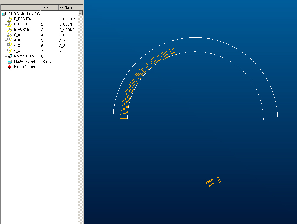

ich möchte eine Kurve radial mustern. Ursprungskurve ist mit 1° zur Körperkante angegeben (treibendes Winkelmaß). Ab einer gewissen Anzahl Muster schlagen die Skalenstriche um. Was habe ich falsch gemacht?

Ich könnte mir vorstellen, das die Kurve auf die Kante des inneren Kreisbogens referenziert. Das die Richtung sich ändert, so bald diese Kante aufhört. Wahrscheinlich wäre es auch besser die Kurve auf eine Ebene zu legen, die den 1° Winkel hat.

... wenn mich nicht alles irrt, ist es das ebenen-problem. du solltest nicht nur die kurve mustern, sondern vorher eine ebene erzeugen, die du musterst. dann erzeugst du die kurve mit referenz auf die erste ebene und machst ein ref-muster. wurde schon haeufiger diskutiert unter der suche radial mustern.

nix falsch gemacht.
Ist 'ne Macke in ProE.
Welche Version?
Ich habe schon die verrücktesten Dinge mit Mustern erlebt.
Dieses 'Umspringen' taucht auch manchmal unwilkürlich auf, wenn man ein Teil oder Baugruppe regeneriert obwohl das Muster vorher sauber funktionierte.
Ich halte Achsmuster für besser.
ProE hat hin und wieder Schwächen mit den Vorzeichenänderungen (auch in anderen Bereichen), die sich beim Wechsel in einen anderen Quadranten bemerkbar machen.

habe es auch mit Musterung durch Ebenen versucht, keine Besserung.

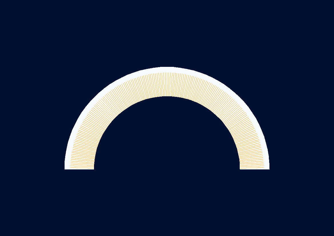

Sollte es so aussehen?

@j.sailer: ja, genau so sollte es aussehen.

Ich habe das Muster erstellt in dem ich die Linie als Kurve skizziert habe auf der oberen Seite des Körpers. Ausrichtung Rechts ist eine "on the fly Ebene", (Bezug erzeugen) mit 1°. Als Referenzen habe ich die Mittelachse der beiden Halbkreise und die "on the fly Ebene2". Aufgrund von schlechten Erfahrungen habe ich den Abstand des Anfangspunkts der Kurve bewußt auf die Mittelachse bemasst und nicht auf die Kanten oder die Fläche des inneren Halbkreises referenziert. Da hat Pro/E nämlich eine Schwäche mit, dass es plötzlich die Richtung ändert.

Vielen Dank für den Tip, mir ist nicht ganz klar, wozu du eine zweite ont-the-fly-Ebene benötigst.

Ich brauche nur eine onthefly Ebene. Habe denke ich schlecht beschrieben.
