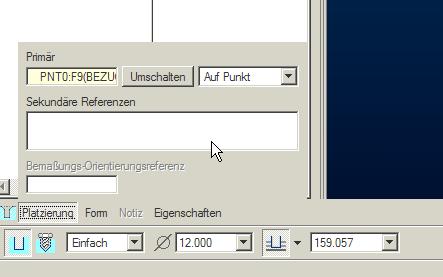

gibt es eine Möglichkeit oder einen Trick, beim Platzieren einer Bohrung mehrere Punkte (skizzierter Bezugspunkt) zu wählen, oder muss man diese wirklich kopieren und neu einfügen?

ja das geht definitiv (siehe auch Anhang). Einfach die Bohrung kopieren, Spezial Einfügen und skizzierten Punkt wählen und fertig.

danke für die Antwort, vielleicht habe ich mich nicht deutlich genug ausgedrückt.
Ich möchte als primäre Referenz alle Punkte des skizzierten Bezugspunktes (spezielle Anordnung) auswählen um meine Bohrung zu platzieren.

Nein, kann man nur über kopieren, einfügen lösen.
Versuch's mal mit diesem mapkey:
mapkey bb ~ Select `main_dlg_cur` `MenuBar1`1  `Edit`;\
mapkey(continued) ~ Close `main_dlg_cur` `MenuBar1`;\
mapkey(continued) ~ Activate `main_dlg_cur` `Edit.psh_dwg_copy`;\
mapkey(continued) ~ Select `main_dlg_cur` `MenuBar1`1  `Edit`;\
mapkey(continued) ~ Activate `main_dlg_cur` `Edit.psh_dwg_paste`;@PAUSE_FOR_SCREEN_PICK;\
mapkey(continued) ~ Activate `main_dlg_cur` `dashInst0.Done`;
Die erste Bohrung auf einen Punkt absetzen, danach auswählen und mapkey starten, nächsten Punkt auswählen,
(diese Bohrung bleibt ausgewählt), erneut mapkey starten usw.

kannst Du die Platzierungspunkte vielleicht als Muster erzeugen statt als skizierte PNTs? Dann könntest Du die Bohrung als Referenzmuster machen.

Schön wäre es wenn man so wie bei der CATIA, die Menge der skizzierten Punkte als Basis eines Musters benutzen könnte.

Geht in WiFi3 auch nicht. Einen Enhancement Report habe ich schon vor 1.5 Jahren geschrieben.
