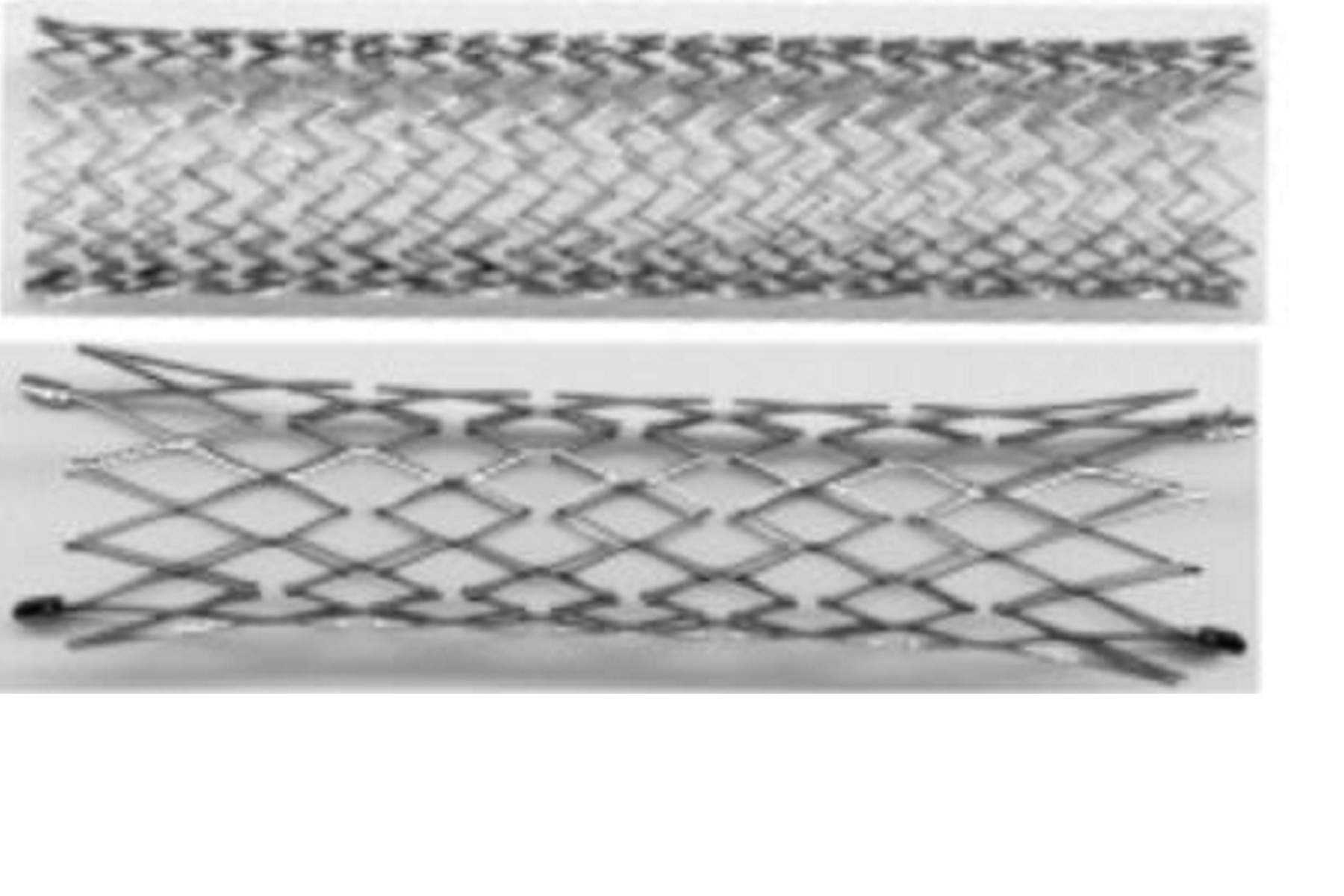

danke für di schnelle Antwort. Im Anhang zwei Bildchen von stents. Diese sind relativ symmetrisch (Gitterstruktur) aufgebaut. Nur leider den Stent den ich modellieren möchte hat kaum symmetriche Strukturen. Deshalb gehe ich mal davon aus, das mittels rotation etc. dies nicht möglich ist. Ich muss also zuvor nach Möglichkeit in einem Skizzirer die Struktur zeichnen.

Ich würde versuchen das Gitter als Profil zu erstellen und dann mit dem Befehl und Spezial Ringbiegung zu dem Rohr biegen.

Der Vorschlag von j.sailer mit der Ringbiegung ist sicherlich der "einfachste" der Wege.
Du könntest auch Kurven auf das Rohr projezieren und dann wegschneiden.
Aber bei der Unsymmetrie, oha, viel Spaß!

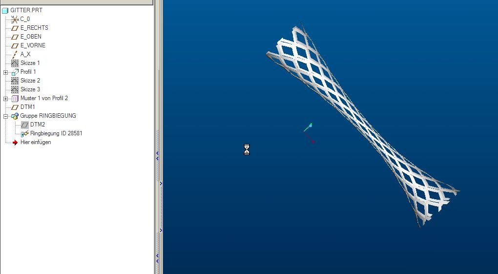

hier ist die Lösung im Anhang und die Anleitung findest du im KE-Baum. Ich habe auch mit Krümmen(Warp) herumprobiert. Aufgrund der Musterung ist das Arbeiten etwas verzögert.

natürlich sieht es nicht so gut aus wie deine Originale. Aber wenn man sich ein bisschen mehr Mühe macht bei der Musterung kann man es ganz gut hinbekommen. Zur Ringbiegung. Versuche es zu erst ohne Muster. Problem ist, da es eine alte Funktion ist, die zu beschreiben schwierig ist,  empfehle die Online-Hilfe zu nehmen, um es selbst zu lernen. Wenn ich es dir so gebe, wirst du leider auch nicht schlauer sein als vorher, wenn Anpassungen notwendig sind. Wenn du es richtig anfängst, kannst du die Ringbiegung auch von Formgebung des Stents entkoppeln. Das Biegen des Stents habe ich über das Tool Krümmen(Warp durchgeführt).

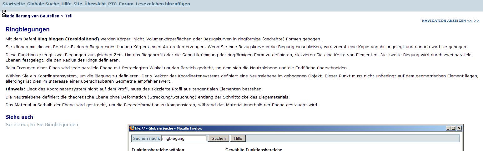

hier ein kleiner Ausschnitt Thema Ringbiegung. Das Koordinatensystem ist wichtig für die Bestimmung der neutralen Ebene bei der Biegung des Profils. Wie gesagt: Einfach einmal eine gerade Linie zeichnen in der Neutralebene deines Profils und Koordinaten System an den Anfang der Linie setzen. Wie gesagt, diese Linie ist nicht verantwortlich für die Ringbiegung, sondern nur für den Lauf längs der Schlauchachse, so daß es sich so einschnürt, wie auf dem Bild. Geht auch mit dem Tool Krümmen, wie schon geschrieben.
Bei der Ringbiegung erhält man bei richtiger Definition der Start- und End-Ebenen einen Volumenkörper. Kein Überlappung und kein Spalt.
Ich hoffe es hilft dir weiter.

Ich glaube ich mache da irgendetwas noch falsch. Habe die Anleitung von ProE schon zuvor gelesen, aber dennoch nicht hinbekommen. Habe es wie in der Anleitung gemacht:
Volumenkörper (dünnes Blech) erzeugt
Zwei parallele Ebenen eingefügt, welche später den Radius bestimmen
dann in den Skizzierer
wie in dem Bsp. einen Halbkreis skizziert, welcher genau bis zur Mitte des Volumenkörpers geht, sprich neutrale Faser
Rotationsachse mittig zum Kreis eingefügt
und dann halt der Versuch des KS zu plazieren
Aber auch mit dem pltzieren KS meckert das Programm immer noch, das kein KS vorhanden ist.

auf deinen Wunsch hin, die Ringbiegung solo. Aber ich bin mir nicht sicher ob es dir weiterhilft.

Danke.   Sieht echt super aus!!!
Werde es mir am WE genauer unter der Lupe nehmen. Aer genau das suchte ich. Das in dem Modell vorhandene KS, hast du dies extra eingefügt oder ist das das KS was direkt am Anfang zu Verfügung steht. Denn so wie der Ring ausssieht hast du deine Teile passend zum KS eingefügt. Aber wie müsste ich demnach das KS später im Skizzierer angeben, wenn dort eins verlangt wird??
