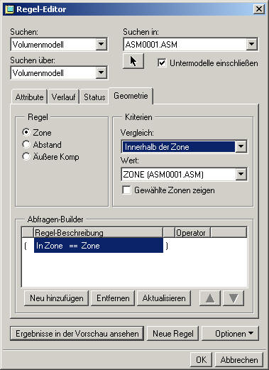

mir fällt da gerade etwas ein, vieleicht ist ja auf diese weise eine Vereinfachte Darstellung möglich die ich benötige.
Also:
Ist es möglich sich einen Bauraum zu definieren und über eine Regel zu sagen, alle Teile die vollständig außerhalb des Bauraums liegen ausschließen???
Wenn ja, sagt mit bitte wie

Na logen, das geht mit Zonen. Diese werden bei den QScchnitten erzeugt und den Bauraum kannst Du dann z.B. über Ebenen definieren.
Bei den VD´s kannst Du dann Zonen zum Ein- Auscshließen wählen...

Ich hab die Vereinfachte Darstellung zuhause ausprobiert, und hat soweit alles super funktioniert... nur ab und zu wurden nicht nur Teile auf Master gesetzt die innerhalb der Zone liegen sondern auch Teile die ausserhalb liegen.
Liegt das daran, dass Pro/E nach den Koordinatensystem des einzelnen Teils feststellt wo sich diees Teil befinden oder überprüft Pro/E wo die Volumengeometrie wirklich im Modell liegt???
Das wäre wichtig für mich zu wissen, denn wenn Por/E bei der vereinfachten Darstellung nach dem CS geht, dann kann ich das hier wohl leider nicht wirklich anwenden, da viele Teile zu einem einzigen CS konstruiert worden sind (nennen wir es mal CS_Mitte_Wagen)

Hallo "Clown",
ich doktere auch gerade mit VD's rum, auch im Zusammenhang mit Zonen (X-Sec's). Ja, es ist möglich das Teile, deren Geometrie ausserhalb der Zonen liegen mit im Master eingeschlossen werden. Das liegt an der Lage des Koordinatensystems des Teils, ist dies in der Wagenmitte, die Geometrie aber ausserhalb der Zone, erstreckt sich die Bauraumbox vom Koordinatensystem bis über die Geometrie. Imho spielt dabei auch noch eine Rolle, was im Template zuerst erzeugt wurde: die Bezugsebenen oder das Koordinatensystem...
Es gibt aber noch eine andere, aber aufwändigere Lösung:
Wechsle in die VD's der einzelnen Baugruppen und erzeuge dir einen Layer "DMU" und lege per Vielauswahl alle sichtbaren Komponenten auf diese Folie. Das tust Du für alle relevanten Baugruppen. Im Anschluss erzeugst Du Dir eine VD, bei der Du über Regel alle Baugruppen referenzierst, welche einen Layer "DMU" besitzen und lässt Dir den Inhalt anzeigen... Ich weiss, klingt ein bischen umständlich, ist aber machbar.

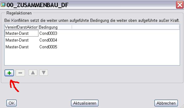

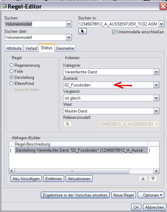

Hallo Leute,
danke für die Hilfe.... Ich hab jetzt die Lösung gefunden die ich ursprünglich wollte.
Also in ein Neue Vereinfachte Darstellung bereits vorhandene Vereinfachte Darstellungen von Bauraumuntersuchungen hinenladen.
Und so gehts:
1. Bild: Hier die gewünschte Vereinfachte Darstellung der Bauraumuntersuchung anwählen
2. Bild: Hier für jede Bauraumuntersuchung eine neue Regelaktion erzeugen in der die nächte entsprechende Vereinfachte Darstellung der hineingeladen wird
3. Die HauptBG hat den Status Strd, Komp. ausschließen
Gruß und n schönen Tag noch
Harlekin
