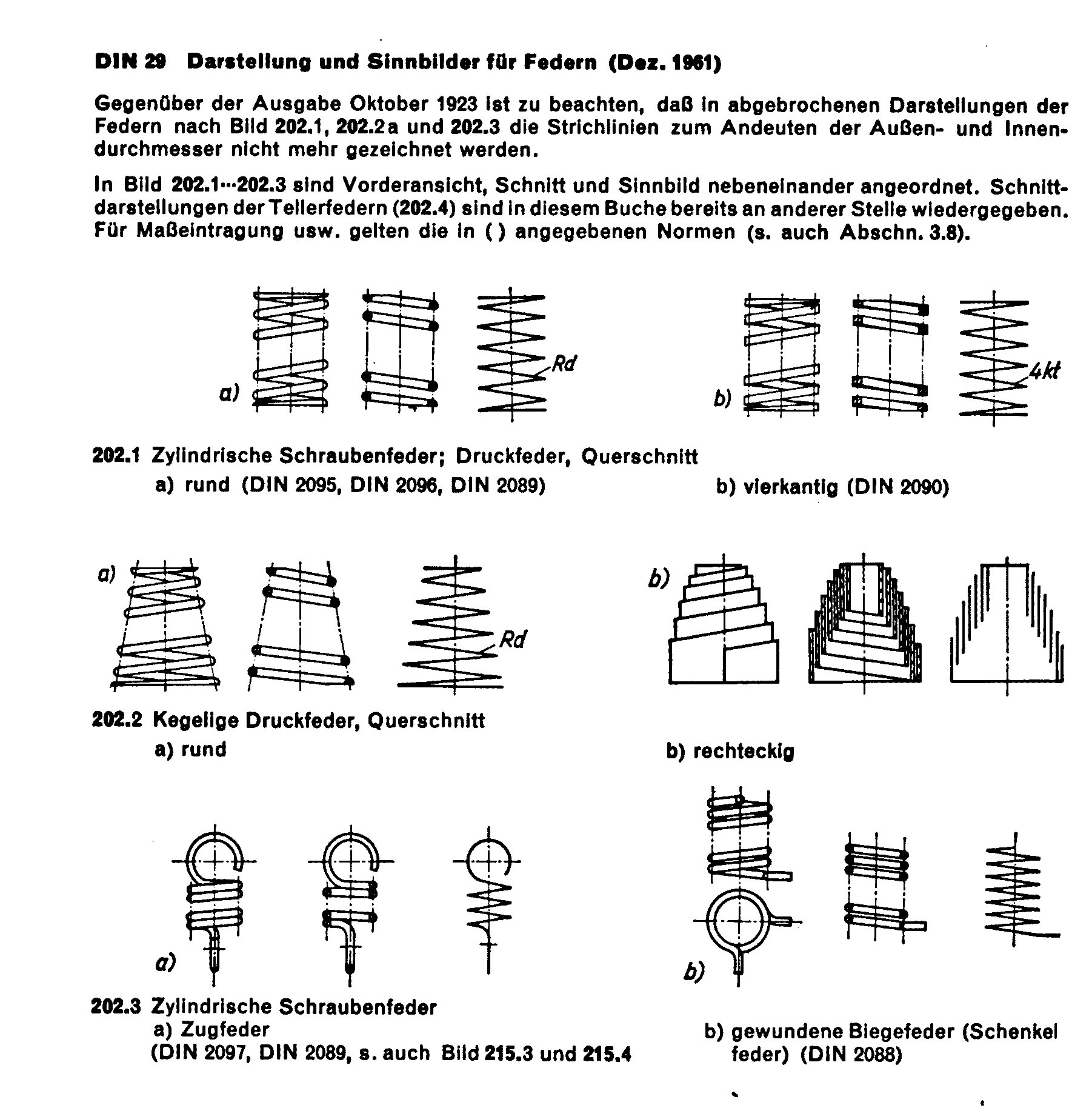

Dir hat keiner geantwortet, weil es meiner Meinung nur sehr aufwendige Lösungen für eine Zeichnungsdarstellung deiner Vorstellung nach gibt.
neuer hat einen guten Versuch dazu gemacht.
Anbei eine Kopie aus Klein Einführung in die DIN-Normen 1977

Vorschrift hin, DIN her ... die Feder muß erkennbar sein. Und die erkennt ein Ing. auch ohne die Kreuze.
Aber ich möchte nicht nur Sprüche ablassen sondern dir auch einen kleinen Rat mitgeben. Wenn der Kunde Pro/E verlangt und auch noch auf eine derartige Darstellung besteht, dann hat er doch sicherlich ein Modell einer Feder in der (Server-)Schublade. Frage einfach mal danach, ob man dir solche besonderen Sachen geben kann. Schließlich läßt sich mit wenigen Änderungen daraus eine neue Feder machen. Schließlich hat er dir ja bestimmt auch die Startteile und seine Konfiguration und die Zeichnungsrahmen übergeben. (Und sollte er so etwas nicht besitzen, dann hat er wahrscheinlich keine Ahnung von Pro/E und läßt dies an einem Dienstleister aus.  )
