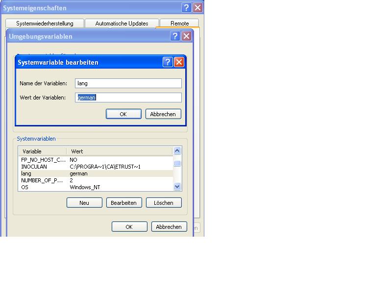

Bevor ich hier freche Kommentare bekomme bitte genau lesen!!
Ich habe Pro/e von Englich auf Deutsch umgestellt und möchte das rückgängig machen.
Beruflich brauche ich es leider in Englisch.
Kann mir jemand sagen wie ich das machen kann?

Ich habe versuche es rückgängig zu machen habe in eine Datei LANG = Englisch geschrieben wo ich vorher Deutsch rein geschrieben habe aber es Funktioniert nicht ???

Vielleicht liegts an der Schreibweise:
Probier mal ENGLISH anstelle ENGLISCH

Dann versuch es nicht bei "einer Datei" sondern gleich bei der richtigen.
Ich tippe mal, Du hast in der Datei "proe1" (PTC Startup File) folgende Zeile ergänzt: ENV=LANG=GERMAN
Richtig????
Dann geh hin, öffne die gleiche (wegen mir auch die selbe) Datei wieder mit dem Editor Deines Vertrauens und entfern diese nachträglich hinzugefügte Zeile wieder.

Und warum setzt Du nicht einfach die entsprechende Umgebungsvariable neu? (und natürlich auf ENGLISH statt auf ENGLISCH)

Wie soll ich denn die Umgebungsvariable neu setzen?
ich weiß schon das man auf Arbeitsplatz diese ändern Löschen kann aber ändern?

ok habe es geschafft vielen dank
habe im ordner bin
die datei: proewildfire2-training.psf gefunden und hier
ENV=LANG=ENGLISH
eingetragen

Start->Systemsteuerung->System->Erweitert->Umgebungsvariablen:
Systemvariablen (lang=german) bearbeiten (lang=english)
