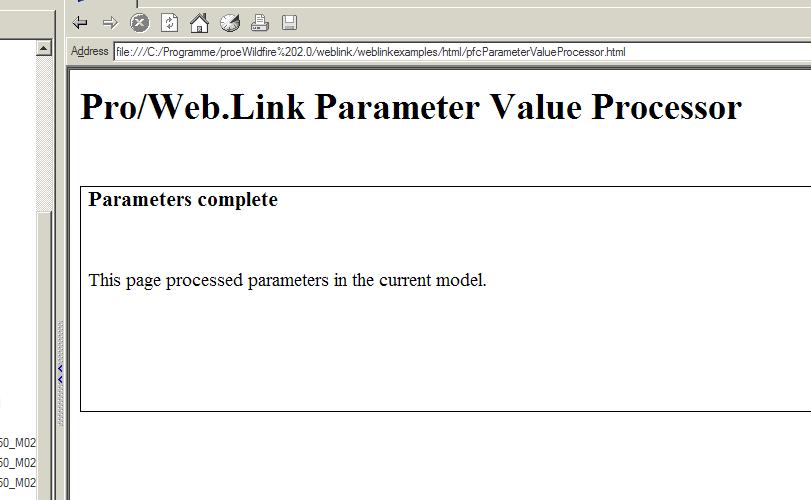

kann ich eigentlich ohne Intralink oder Windchill den Browser so konfigurieren, daß nicht nur der Dateiname, die Größe und das Datum erscheint? Mich interssieren auch die Parameter wie z.B Benennung oder Din_Beziechnung. Diese Parameter gibt es bereits im Part oder BG und sollten nur ausgelesen werden.
Wäre echt toll diese info im Browser neben dem Modellbaum zu sehen.

das geht am besten über Pro/Weblink. Voraussetzung sind jedoch Kenntnisse von HTML/Javascript (siehe Anhang). Beispiel ist aus der PTC/DEMO für die Anzeige der Parameter. Das Demo muß nur den eigenen Befürfnissen angepaßt werden.
