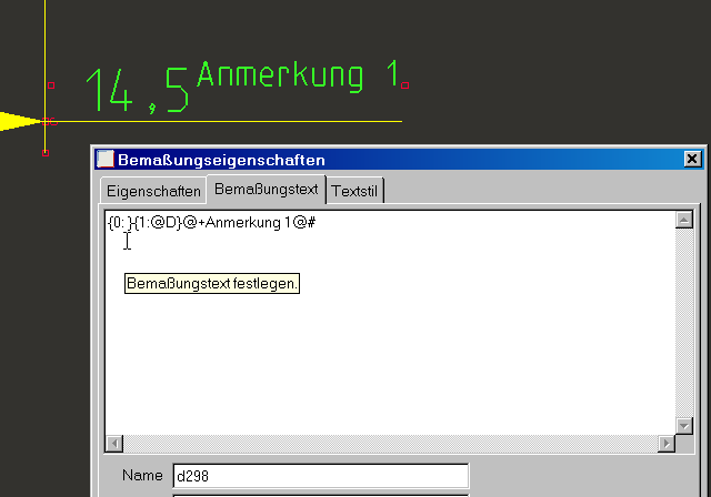

Sieh Bild
Man Beachte das Leerzeichen beim ersten Text-Teil
Ist das Absicht, Zufall oder ein Bug, daß das Hochstellen von Text-Teilen bei gezeigten Maßen funktioniert, wenn vor dem Maßwert noch ein Charakter steht (auch Leerzeichen)

Bei mir sieht es so aus:
{0:@D}@+anmerkung@#
Kein extra Zeichen davor (WF2 M180)

Olaf richtig
  Aber mit meinem Ansatz wird aber auch der Text klein geschrieben

Das war schon immer so.
Ich habe für sowas immer beim Editieren der Bemaßung nach dem @D ein Leerzeichen eingefügt und dann den Zusatztext.

Funktioniert übrigens auch bei erzeugten Bemaßungen, und es ist egal, ob das Leerzeichen vor oder nach dem D steht.
