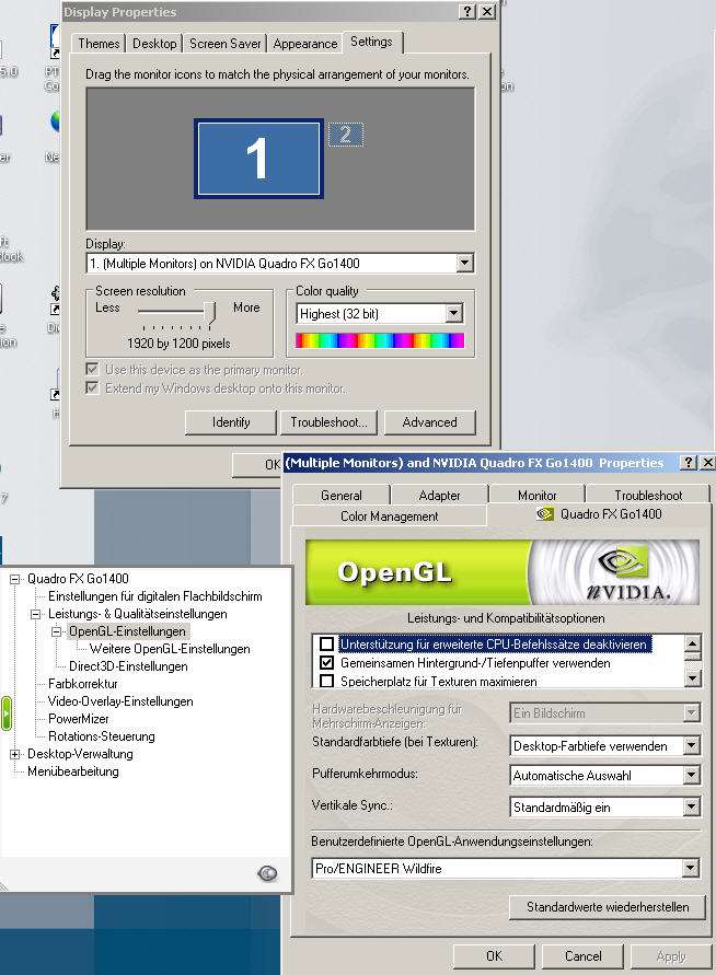

wer hat Erfahrung mit Bildschirmauflösung von 1920x1200?
Das Highlighten funktioniert hier nur spählich, nur wenn man genau auf eine Kante eines Teils in einer größeren Baugruppe trifft, dann wird das Teil gehighlightet. (schwieriges Wort ;-))
Wenn ich auf 1600x1000 gehe, dann funktionierts richtig.
Hab das mit WF2, m110 und m160 getestet.
Grafikkarte: Wildcat VP870
Thomas

ich "fahre" ein Notebook DELL M70 mit NVIDIA Quadro FX Go1400 und 1200x1600: keine Probleme.
Allerdings bei "Settings" auf "Advanced", dann auf den Reiter der Graka und in den Benutzerdefinierten OpenGL-Anwendungseinstellungen die vorinstallierte Option "Pro/ENGINEER Wildfire" aktiviert.

@dbexkens
Dies ist aktivert. Hab auch andere Einstellungen probiert, leider kein Erfolg.
Hab auch in Pro/E das HLR ein- bzw. ausgeschaltet, kein Unterschied.
Hab das ganze mal auch auf mehreren verschiedenen CAD-PC's mit verschiedenen Grakas probiert, überall das gleiche bei 1920x1200 und Pro/E-Fenster fast so groß wie Bildschirm.
