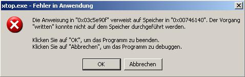

Hi Leutz,
danke schon mal dafür, dass ich so offenherzig hier im forum aufgenommen wurde. Doch leider stellt sich bei mir schon das nächste problem ein.
Ich habe von meinen eltern das proe wildfire 2.0 für mein studium bekommen, nur wenn ich es starten will dann kommt die fehlermeldung die ihr auf dem bild seht...
Wer kann mir bitte dabei helfen, dass prog richtig läuft, denn ich muss bis Donnerstag eine Hausarbeit abgeben.
Danke schon mal im vorraus für eure hilfe ::...
ciao scarface1985

Schau mal, ob Du eine Datei STD.OUT findest. Da könnte ein Hinweis drin stehen. Die Datei sollte im aktuellen Arbeitsverzeichnis liegen.

*Glaskugel wälz*
Da Du Dich mit Informationen zu Deinem System sehr bedeckt hältst, mal ins Blaue geraten:
Vermutung 1: Grafikkarte ist nicht zertifiziert. Dazu hier bitte nachschlagen:
http://www.ptc.com/WCMS/files/30892en_file1.pdf
Vermutung 2: Pro/E kommt mir irgend etwas ins Gehege, was es nicht verträgt. Chat-Programm installiert? Personal-Firewall? File-Sharing-Tool? Netzwerk-Daddelspiele? Bitte rückstandsfrei entsorgen!
Vermutung 3: Defekter RAM. Am besten mal mit memtest überprüfen.

Vermutung 4)
die Anweisung *alle* Programme, die nicht zur Aufrechterhaltung des
Systems benoetigt werden ggf. inclusive Explorer, *vor* Installation
zu beenden wurde nicht beachtet.
Dies fuehrte z.B. bei einigen Adobe Programmen zu den unmoeglichsten
Fehlern.

Vermutung 5: Antiviren-Programm

Original erstellt von michaeln:
[i]Vermutung 5: Antiviren-Programm
Wobei ein reiner Viren-Scanner normalerweise Pro/E kaum stören können _dürfte_. Allerdings sind diverse Antiviren-Programm-Hersteller dazu übergegangen, ihren Systemen sinnloserweise irgend welche Paketfilter-Komponenten beizufügen. Und was die bei einem Programm wie Pro/E, das auf ungestörtes TCP/IP Wert legt, anrichten kann, kann man sich vorstellen...
