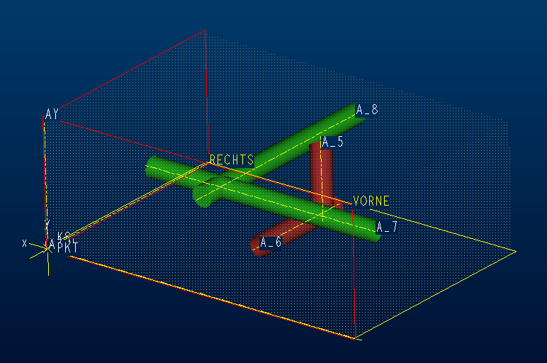

wie kann ich mir am besten in Pro/E Wildfire 2.0 ein Negativteil erzeugen? (s. Anhang)
Meine erste Idee war in einer Baugruppe über Komponentenoperation/Ausschneiden ein Negativtei zu erzeugen.
Geht das vielleicht auch einfacher?
Vielen Dank im voraus!

Na das geht doch schon ganz fix!
Aus reiner neugierde: Was bezweckst Du damit?

Geht auch im part mit #Einfügen#Gemeinsam genutzte Daten#Auschnitt aus anderem Modell.

Ich finde das gut für Kollisionsprüfungen der Bohrungen und Nuten!

Nix Negativteil.
Bei so einem Steuerblock würde ich die Außenflächen transparent machen.
Dann die Bohrungsflächen mit Fläche und Berandung (oder so ähnlich) einfärben. Als Berandung die Außenflächen, eine Fläche rot einfärben, alle damit verbundenen Flächen, und nur die, sollten rot werden. Rot für die Druckleitung, blau für die Tankleitung, weitere Flächen mit anderen Farben.

Fläche und Berandung ist der richtige Befehl

Viele Wege führen nach Rom!
Danke für den guten Tipp, aber darauf bin ich auch schon gekommen.
