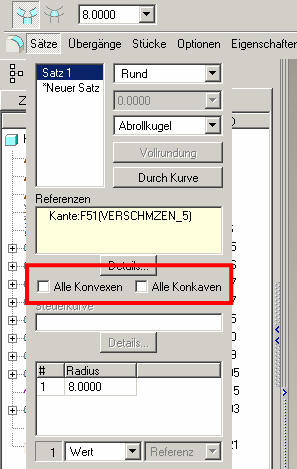

Habe gerade mit WF versucht alle existierenden Kanten auf einmal zu verrunden. Hat früher mal funktioniert. Gut die CPU ist dabei reichlich auf dem Zahnfleisch gelaufen, aber es ging. Geht das jetzt nicht mehr???? Wenn doch, wie und wo findet man #Alle verrunden?
Olaf
PS: Habe gerade mal auf #legacy umgeschaltet. Da gehts noch.

Ei loggisch gips das noch.
Option setzen und dann im Sätze Menü der Rundung über neue Knöpfe freuen...

Ne, ne ist nicht da, trotz gesetzeter Option.
Guckst du!
Woher hast du die zwei Felder??

Komisch, habe die Option gesetzt und da war's... *grübel*

danke für die Anteilnahme.
Welche Version? Wie gesagt ich hier WF1.

Ah, ich hier WF2. Das könnt's sein. Müßte ich aber erst verifizieren...
-> Hab nachgeschaut, das isses.
