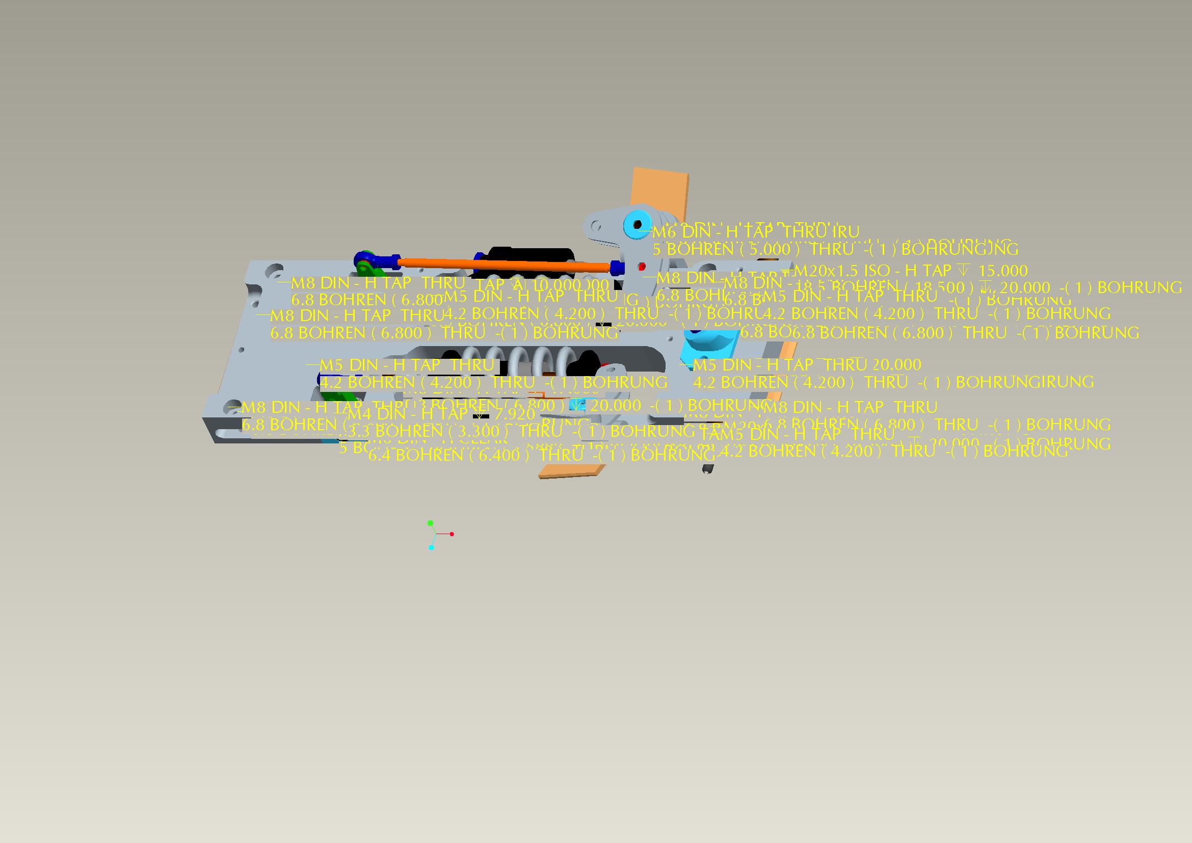

ich habe von einem Kollegen eine Baugruppe erhalten, in der Infos zu Bohrungen etc. angezeigt werden, und die ziemlich störend sind. (s. Anhang)
Ich bin mir sicher dass man das auch ausschalten kann, habe aber bisher keine Option dafür gefunden (arbeite mit Wildfire 2).
Würde mich freuen wenn ihr mir helfen könntet.

Guten Morgen!
Du kannst die Anzeige mit der Option
model_note_display no
ausschalten!
Du kannst auch in der Sitzung die Sichtbarkeit hin- und herschalten!
Wo der Schalter versteckt ist kann ich aber auf die Schnelle nicht finden!
Ich such' weiter!

Als Ergänzung:
#Tools
#Umgebung
#3D-Notizen

Guten Morgen dominik20,
also der Icon, damit du in der Sitzung zwischen Notiz anzeigen, und nicht anzeigen hin und her schalten kannst, ist im Bild mit nem Pfeil gekennzeichnet! Du findest ihn wenn du in der Leiste mit deinen Icons, rechts klickst und auf Befehle gehst. In dem Fenster gehst du dann unter dem Oberpunkt "Ansicht" auf "Modelldarstellung", suchst ihn dir raus und ziehst ihn einfach in deine Leiste, dann noch die config.win am richtigen ort abspeichern(nicht aktuelles Arbeitsverzeichniss, sondern Homelaufwerk) und fertig!

Oder evtl die Notizen auf eine Folie Schaufeln und diese Folie Ausblenden

Hey vielen Dank!
Da häte ich allein wahrscheinlich ewig rum geklickt...
