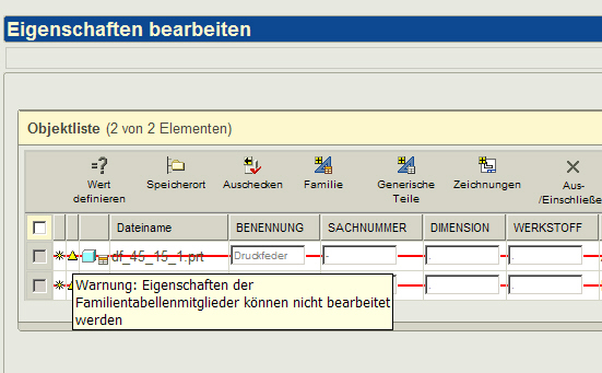

Original erstellt von fossy:
naja, wie's scheint, geht's wirklich nicht in 3.X
vielleicht kann uns Detlef sagen, ob's in 8.0 geht...
In Intralink 8 hat man in diesem Bereich (noch) einen kleinen Rückschritt zu gewärtigen.
Das Editieren von Familientabellen-Parameter geht auch im Workspace und auch vor dem Einchecken konsequent nicht, wird aber wenigstens graphisch sehr schön dargestellt. Siehe Bild.
Gruss Thomas
