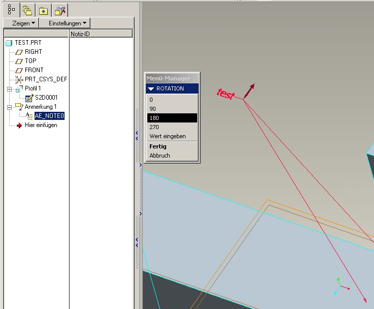

Hi Forum,
wenn man eine 3D-Notiz, also ein Anmerkungs-KE erstellt, wird man ja nach der Ebene oder dem Symbol gefragt, zu der die Notiz parallel ist.
Hierbei wird auch ein Pfeil gezeigt, der die Richtung der Notiz angibt, wobei ich umschalten kann.
Wie kann ich bei einer bereits erzeugten Notiz die Richtung umkehren?

Moin Detlef,
geht IMHO nicht.
Selbst die Orientierung gibt mir Rätsel auf...

Huhu!
Also ich sehe da nur die Möglichkeit über Eigenschaften und dann Platzierung löschen / neu platzieren - ein Umschalten-Knopf wäre schööön...

Trulala und Hallo,
ich kann mich dunkel erinnern, dass man in WF3 die Orientierung steuern kann. Kann's aber gerade nicht probieren.

Man kann in WF3 den Text drehen, die Richtung nachträglich umschalten
geht auch da nicht.

Wenns nur drum geht, die Blickrichtung zu ändern, warum gehst du nicht auf den Textstil und hakst dort #Spiegeln an. Hat genau den Effekt, den das Umschalten auch tun würde.

danke für die Tipps.
@Olaf: Hatte ich mal vergeblich getestet, mach´s aber nachher noch mal auf meiner eigenen Maschine.

@Olaf
Stimmt, geht auch, zur Richtungänderung des Textes ist aber #Spiegeln und #Winkel 180 notwendig.
