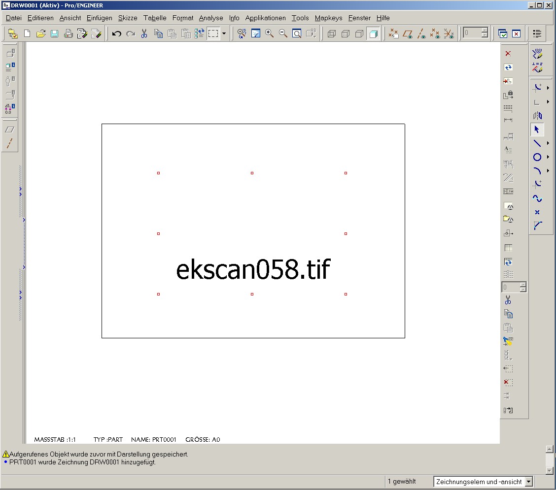

Hallo Zusammen,
ich möchte in eine Zeichnung (WF 2) eine tif-Datei einfügen. Leider erscheint als Ergebnis immer nur der Dateiname in der Zeichnung (siehe Anhang)! Was mache ich Falsch? Ich habe hier im Forum schon nach diesem Problem gesucht, konnte aber nichts finden.
Danke und Gruß,
Konst_30

Moin Moin.
Such mal nach "Tiff einfügen"
das bringt den hier http://ww3.cad.de/foren/ubb/Forum12/HTML/006191.shtml#000000
und noch einige mehr, die Du mal durchforsten solltest.
Dat Nordlicht
Andreas
P.S. ich kann Dir keine besser Antwort geben, da ich mich damit noch nicht beschäftigt habe und mal eben auf die schnelle das Bild bei mir genauso aussieht wie bei Dir

Hallo JPietsch,
habe ich schon probiert! Die Vorgehensweise ist klar, nur mit dem Ergebnis bin ich nicht zufrieden. Vielleicht liegt es an einer Einstellung?

Tiff einfügen
folgende config.pro Einstellung setzen (sonst kann man tiff's nicht auswählen, ProE muß neu gestartet werden):
graphics win32_gdi
in der Zeichnung über #Einfügen aus Datei
(Ist mir bis jetzt aber nicht gelungen sowas irgendwie auszudrucken)
JPG einfügen
#Einfügen #aus datei erstellen
(läßt sich wunderbar drucken)
