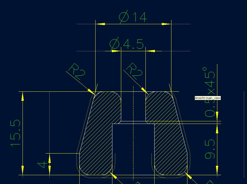

Was ist die eleganteste Art eine theoretische Kante wie im Anhang am Durchmesser 14 zu bemaßen, also die Verlängerung der Körperkanten?
Im Moment ist das ein Symbol das man in 5° Grad Schritten drehen kann.
Gibt es da was besseres?
Edit: In der Eile Anhang vergessen, etz isser da

Welcher Anhang?

Bei erzeugten Maßen gibt es als Ansatztyp Schneiden. Da bekommt man dann auch die Verlängerung von zwei Körperkanten hin.

Geht es Dir dabei um das Erzeugen von Zeichnungsmaßen oder um das Verdeutlichen der ursprünglichen Ecke?
Wenn es nur um das Verdeutlichen geht, dann nehme ich meist entsprechende Maßhilfslinien und ziehe die zu der Ecke zusammen. Wenn das nicht geht, dann kann man über nutze Kante die Körperkanten abgreifen und entsprechend trimmen, dann Linienart einstellen und ganz wichtig, die Linien auf die Ansicht beziehen.

Es ging um das Verdeutlichen der ursprünglichen Ecke.
Ich hab halt gehofft das soetwas auch parametrisch zum Radius bzw. Winkel der Kanten geht.
Aber wenn das "tricksen" das einzige ist was man machen kann, dann soll es so sein.

Kann mich nur U_Suess anschließen.
In diesem speziellen Fall würde ich in der Skizze eine Referenzbemaßung des Winkels erzeugen und in der Zeichnung die Hilfslinien entsprechend ziehen.

Also als tricksen würde ich beides nicht bezeichnen. Es gibt natürlich auch noch die parametrische Möglichkeit. Du erzeugst den Körper wie bisher. Diesen noch nicht verrundeten Körper schneidest Du mit der Ebene, die zur Querschnittserzeugung genutzt wird. Dadurch erhälst Du eine Kurve von der unverrundeten Kontur. Diese Kurve entsprechend im Linienstil anpassen und vielleicht auf Folie legen. Folie im Teil ausblenden und dann in der Zeichnung die Folie für die gewünschte Ansicht wieder einblenden.
Diese Möglichkeit ist dann aber wirklich schon ein wenig aufwendig, um solche Sachen zu verdeutlichen, die eigentlich jeder einigermaßen ausgebildeter Facharbeiter wissen sollte, wie es ohne die Erläuterungen gemeint ist. Aber wenn schee macht
