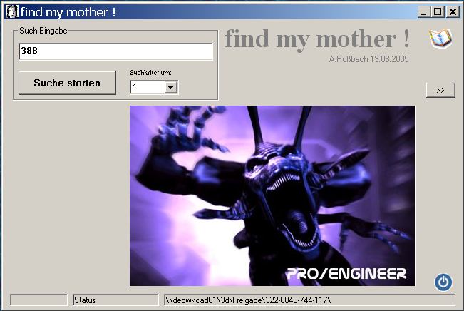

beim Suchen von Baugruppen und Zeichnungen, die eventuell zu einem "Herrenlosen" Teil gehören sind nur Großbuchstaben zu berücksichtigen.
Ich habe dieser Tatsache in der neusten Version damit genüge getan ;-)

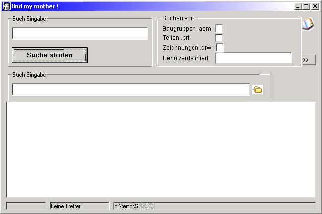

Hallo Axel,
Dein Programm ist im Prinzip nicht schlecht.
Es funktioniert gut, um die Ursache der Fehlermeldung "Das Teil XY wurde in mehreren generischen Teilen gefunden".
Ich vermisse jedoch die explizite Auswahl bestimmter Dateigruppen (.asm, .prt, .drw), um den Suchaufwand etwas einzuschränken.
Das Such-Eingabe-Fenster ist für meinen Geschmack etwas zu schmal.
Zudem wäre es wünschenswert, den Zielordner mit der "gewohnten" GUI-Oberfläche auswählen zu können, optional mehrere Ordner.
Beim Ändern der Größe des Programmfensters sollte sich der Fensterinhalt an die neue Größe anpassen.
Anbei habe ich einen Layoutvorschlag, der meine Anregungen untersetzt.

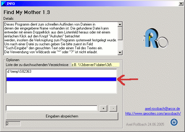

Sehr gut.
Es fehlt nur noch der Browser zur Verzeichnisauswahl.
Damit lassen sich dann leere Zeilen in der Suchliste (siehe Bild) vermeiden.

@UJung: ist schon ok. mit der Kritik.
die leeren Zeilen solltest Du mit "-" entfernen, ich werde diese Unschönheit aber auch noch eliminieren ;-)
