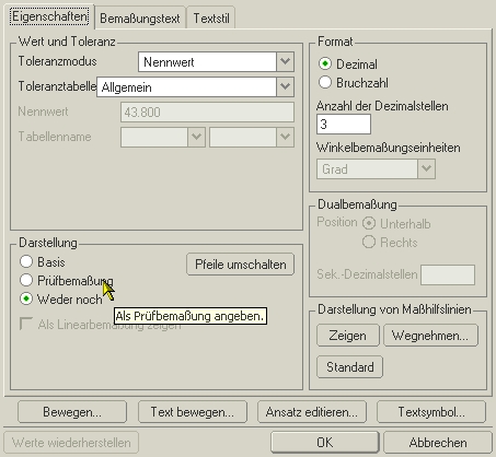

Hallo Forum,
hab jetzt noch eine weitere Frage. Gibt es eine Möglichkeit, das Symbol in der Zeichnungsableitung so zu verändern, dass es auch über das Maß 20,5+-0,2 geht. Mit dem Skalierfaktor geht es, aber das sieht mir optisch nichts aus, es sollte in der Höhe gleich sein, also sprich, kann man Symbole so anpassen, dass sie in x-Richtung gelängt aber in y-Richtung nicht verändert werden?
Weiter noch eine Frage. Welchen Befehl gibt es, dass die Toleranzen (s. Anhang z.B 20,5+-0,2)wie bei dem Maß 45,5+0,5 nach oben gesetzt wird und eine kleinere Schrift hat?
Danke schon mal

erstellt am: 08. Aug. 2005 16:13    Editieren oder löschen Sie diesen Beitrag!  <-- editieren / zitieren -->   Antwort mit Zitat in Fett Antwort mit kursivem Zitat    Unities abgeben: 1 Unity (wenig hilfreich, aber dennoch)2 Unities3 Unities4 Unities5 Unities6 Unities7 Unities8 Unities9 Unities10 Unities Nur für Handschw 10 Unities + Antwort hilfreich
Hallo Handschw,
Habe ich Dich richtig verstanden, daß Du das Oval, welches zur Kennzeichnung von Prüfmaßen genutzt wird, als Symbol definiert hast
Dazu mußt Du doch nur die Bemaßungseigenschaft so ändern, daß das Maß als Prüfmaß angezeigt wird. siehe Bild
U. Süß            Don't panic, you work with Pro/E! (Thomas alias giatsc)

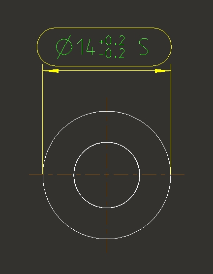

Hallo Forum,
sorry, war gestern nicht hier. Hier noch der Anhang.
@ U_Suess
ja, wir haben für unsere Prüfmaße unterschiedliche Anhängsel wie z.B S für SPC - Maß oder F für Funktionsmaß oder WP für Werkzeugprüfmass. Das mit der Bemaßungseigenschaft ändern kenne ich, aber ich muß in das Oval noch einen Buchstaben einfügen. Und somit ist das mit der Bemaßungseigenschaft hinfällig.
Handschw

erstellt am: 10. Aug. 2005 09:02    Editieren oder löschen Sie diesen Beitrag!  <-- editieren / zitieren -->   Antwort mit Zitat in Fett Antwort mit kursivem Zitat    Unities abgeben: 1 Unity (wenig hilfreich, aber dennoch)2 Unities3 Unities4 Unities5 Unities6 Unities7 Unities8 Unities9 Unities10 Unities Nur für Handschw 10 Unities + Antwort hilfreich
Deswegen ist trotzdem kein Symbol notwendig! Oder wie habe ich so schnell wohl das Bild erzeugt.
Einfach den gewünschten Buchstaben als Bemaßungssuffix eintragen (am besten noch mit einem Leerzeichen vorweg) und schon sieht es so aus.

Danke U_Suess,
das sieht nicht schlecht aus, hab das mal unserer QS gezeigt, ob die damit leben können. Aber denen fehlt jetzt noch der senkrechte Strich, wie bekomme ich den da noch rein????

Original erstellt von Handschw:
[Schreck ein]
AUCH DU SCH.....! Wie kannst Du nur die QS fragen  Na, daß die damit nicht zufrieden sind, ist doch wohl ganz klar. "Das sieht aber ein ganz klein wenig anders aus wie in dem Normblatt. Da können wir nichts damit anfangen." Ich liebe solche Aussagen.
[Schreck aus]
Sorry, ich hatte mir das Bild nur flüchtig angeschaut und den winzigen Strich übersehen. Weiß aber auch keinen Rat; denn der "|" von der Tastatur sieht da nicht besonders gut aus.
Wenn es unsere QS wäre, würde ich sagen: Entweder so oder ihr macht den Mist selber.

erstellt am: 10. Aug. 2005 20:47    Editieren oder löschen Sie diesen Beitrag!  <-- editieren / zitieren -->   Antwort mit Zitat in Fett Antwort mit kursivem Zitat    Unities abgeben: 1 Unity (wenig hilfreich, aber dennoch)2 Unities3 Unities4 Unities5 Unities6 Unities7 Unities8 Unities9 Unities10 Unities Nur für Handschw 10 Unities + Antwort hilfreich
Mein Vorschlag dazu wäre die Anhängsel unter der Bemaßung zu setzen und trotzdem die Standardrahmen für Prüfmaße verwenden.
Arni

erstellt am: 10. Aug. 2005 21:05    Editieren oder löschen Sie diesen Beitrag!  <-- editieren / zitieren -->   Antwort mit Zitat in Fett Antwort mit kursivem Zitat    Unities abgeben: 1 Unity (wenig hilfreich, aber dennoch)2 Unities3 Unities4 Unities5 Unities6 Unities7 Unities8 Unities9 Unities10 Unities Nur für Handschw 10 Unities + Antwort hilfreich
So aus dem Bauch heraus und ohne Pro/E würde ich sagen, daß dies nicht geht.
IMHO setzt Pro/E solche Sachen, die in der zweiten Zeile stehen, unter die Maßlinie und damit würde der Rahmen dann die Maßlinie schneiden.
Und das kann dann die QS auf gar keinen Fall mehr deuten.
