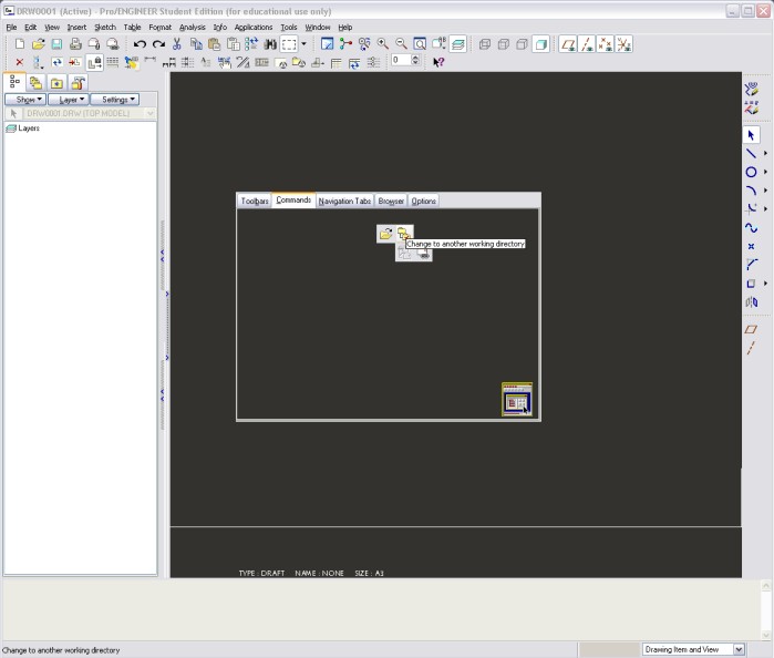

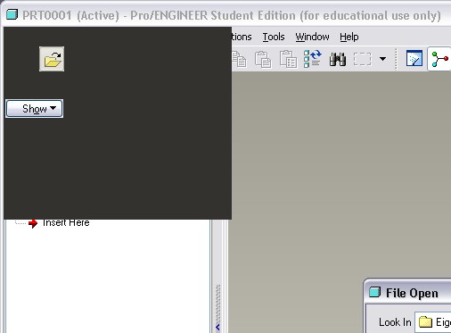

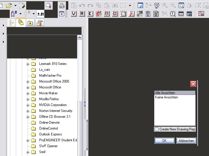

nachdem ich Wildfire jetzt endlich zum laufen bekommen habe eröffnet sich mir auch schon das nächste Problem..    --> Siehe Anhang
Also im Zeichnungsmodus tut er sich schon besonders schwer.
Da verschwindet z.B. das komplette Fenster Rechtsklick-->Befehle und erscheint erst dann Stück für Stück wieder wenn man die Maus über die einzelnen Buttons fährt.

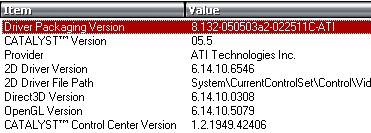

hmmm... im Anhang meine Treiberversion...
das mit den Profilen/Konfigurationen hört sich gut an...
